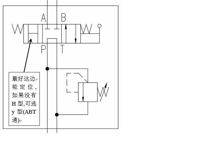

[求助] 有无前辈接触过图中的手动换向阀
发表于 2009-8-17 15:35:37 | 显示全部楼层 |阅读模式 来自: 中国浙江杭州
阀的各位置的机能如图所示,如果有用过或了解过这种阀的前辈推荐一下厂家名称,现我司一个试验设备需要这种阀!
发表于 2009-8-17 16:23:36 | 显示全部楼层 来自: 中国辽宁沈阳
我用过哈威的,华德的
 楼主| 发表于 2009-8-17 16:46:57 | 显示全部楼层 来自: 中国浙江杭州
华德的我找了,没有这种机能的换向阀
发表于 2009-8-17 16:54:49 | 显示全部楼层 来自: 中国广东深圳
楼主可以找设计阀的工程师问问.2 D: g+ Y' n( P5 W* j4 Z% T$ F
他们可能知道,有的机能的阀,你把阀芯调头了,就能得到上面的阀了.
发表于 2009-8-20 13:02:53 | 显示全部楼层 来自: 中国北京
楼主画的可不是H行啊,是G行。华德有的,去华德网站看看吧,下个样本。加个叠加溢流阀就行了。
发表于 2009-9-6 04:30:17 | 显示全部楼层 来自: 中国河北邯郸
型号一般都说的是中位机能  四川长江是专业生产手动换向阀的厂家
