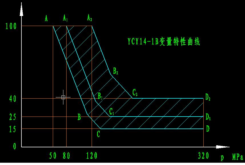

3台YCY的泵一起工作,一起给主油路供油分别单独一个溢流阀控制,3台自动变量泵相互之间会不会有什么影响,新手出道,多多指点& P( s9 n0 n$ M8 z; \
为什么附件JPEG格式不好上传http://upload.ouliu.net/story/6a9ab8c8cfa976043f3ac4238b2ffc5b.jpg改了下,论坛怎么图片传不了,我还是连接过来的$ P& J9 K$ c9 f: W- [# a

不好讲,就看您是如何控制的,如果好的话就不会要互影响.
发表于 2009-8-18 12:53:17 | 显示全部楼层 来自: 中国辽宁本溪
感觉如果将3台泵的ABCD曲线调成重合,应该是很困难的。( `! i# a& }% p8 H6 c: `5 d
否则的话,会使三者的输出功率不一样。7 a& Q+ I6 N1 K& M6 V
泵外溢流阀只能控制C--D段的压力。
发表于 2009-8-18 14:53:11 | 显示全部楼层 来自: 中国云南昆明
保证回油通畅,一般不会有问题。使用YCY泵的主要目的是低压段快速充液。

变量泵+溢流阀.+ J; J; x4 T4 I  r4 j6 Z8 R
这种控制不妥吧.
发表于 2009-8-18 20:49:11 | 显示全部楼层 来自: 中国上海
最合理经济的方法是每台泵出口加装单向阀。
发表于 2009-8-18 21:16:49 | 显示全部楼层 来自: 中国辽宁鞍山
应该不会有影响

原帖由 bohaiyan 于 2009-8-18 12:53 发表 http://www.3dportal.cn/discuz/images/common/back.gif7 ]7 Y: Q5 s/ d& E$ x, m
% ]) G, c" c' o% D+ z0 x否则的话,会使三者的输出功率不一样。! P! l7 y6 V$ z  y
泵外溢流阀只能控制C--D段的压力。
  G8 a& P6 D0 K) [
' p- `0 N/ ]+ r1 ]
是不是说,只要低压大流量时候的压力不超过A就可以对吗,一般快速时候不超过5MPA就可以,油缸缸径350.活塞杆280行程400mm数量6,6 D% G) x% w. E. l& C; _! i
2根油缸动开一个泵,4根缸工作开2个泵6根缸动开3个泵,新手出道,指点下

像楼主这种情况等到一段时间油泵磨损以后很容易造成系统压力上不去。每台泵的出口要加单向阀,然后在三个单向阀并联出口的后面加装溢流阀来控制系统压力,这样可避免油泵之间的相互干扰,即使其中某台油泵出现故障也不至于影响系统使用。
