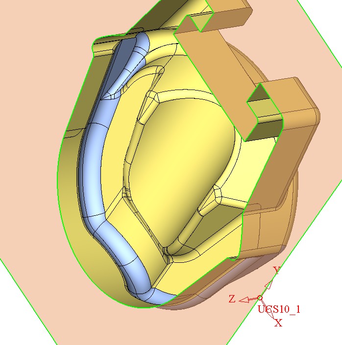

看看谁能作出这,高难度倒抠加工.蓝色区域为倒抠.(此为橡胶模,不能取活块)

建议用E版5轴航空铣' `7 x: g! K5 j' g8 t. Z9 B3 ^
沿面限制边界,使用圆角T型刀应该可以加工。

用侧洗头必究ok了!

用3+2加工优于圆角T型刀

使用圆角T型刀应该可以加工
