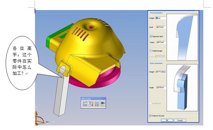

刚开始学习模具,当看到这个零件时不知怎么加工?哪位高手帮帮吗?

看图示只是车就可以了,具体要求看不清楚

1.可以采用精铸件;( R% `6 B; a1 l8 K8 W
2.精度高的话,可以精铸件加铣削。
发表于 2009-8-17 21:37:39 | 显示全部楼层 来自: 中国山东潍坊
我感觉铸造后进行粗车、精车也可以

这种斜顶一般线切割

看似好像一个斜切的圆柱体。
# m% \9 V# k$ j5 f2 Z( i0 z先车圆柱体,然后切割斜面
发表于 2009-8-18 23:36:09 | 显示全部楼层 来自: 中国山东烟台
单一方向的弧可以用慢走丝直接割出来
8 f" F! D/ w, }如果是曲面的话用加工中心加工

诸位要考虑批量生产的成本、效率。

这个 内芯 方的 怎么可是车呢! 一般的小立加 都能做 小雕刻机 也好做 !线切割 搞不出 上面的圆角的 !一般用球头刀 雕出

这玩意人家既然没说是金属的,那就有可能是注塑的......瞎猜是没用的!!!看那个罩子的成型的情况,不可能是金属冲压的,所以只能是注塑件,因此那个柱子,也可以通过注塑成型来制造。( P7 r% c9 P& X2 J. Q6 ?/ x

做模具有模具的方法,杆部常规加工,曲面部分数铣,如是硬模,曲面部分电火花,然后手工研磨.

看起来是塑料模常用的斜顶,可以用如下方式加工:线切割加工外形到尺寸,数控铣加工电极,电火花加工成型部分,最后抛光。% w8 a) u1 O3 o6 B! F  C# p
对于模具而言都是单件生产,基本上都是靠常规方法来完成的。
