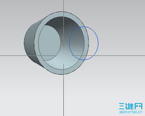

ug抽壳命令 怎么把其中的一个面抽穿  有哪位高手知道吗 ?7 e" w8 x, ]8 p9 ~
* \6 k+ t9 r/ n( N3 b/ O" h4 b+ a' k& p- `- u' Q% i
3 ?; E9 P: n: N# g6 M+ C3 x" f. G$ }
( u8 g: W0 J! v
7 \& |* `2 C& a! r8 _也就是把这个底面给抽穿  该怎么做
发表于 2009-8-17 22:03:41 | 显示全部楼层 来自: 中国上海
选取两个抽壳面啦,比如这个圆台上下两个一起选了,就抽着个薄壳件了!
beyond2009 + 2 应助
 楼主| 发表于 2009-8-18 08:41:44 | 显示全部楼层 来自: 中国湖北武汉
谢谢 已经解决  非常感谢
