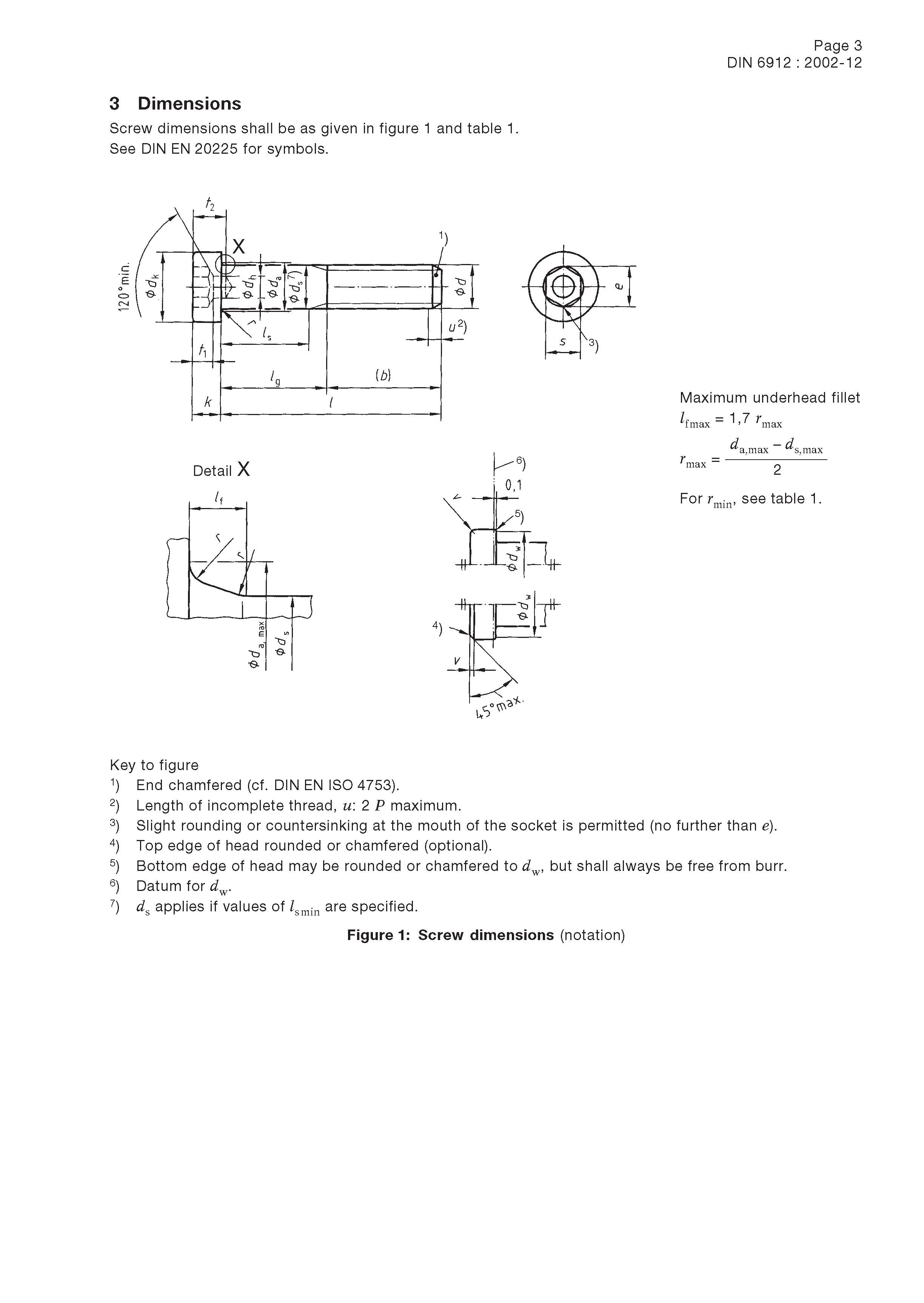

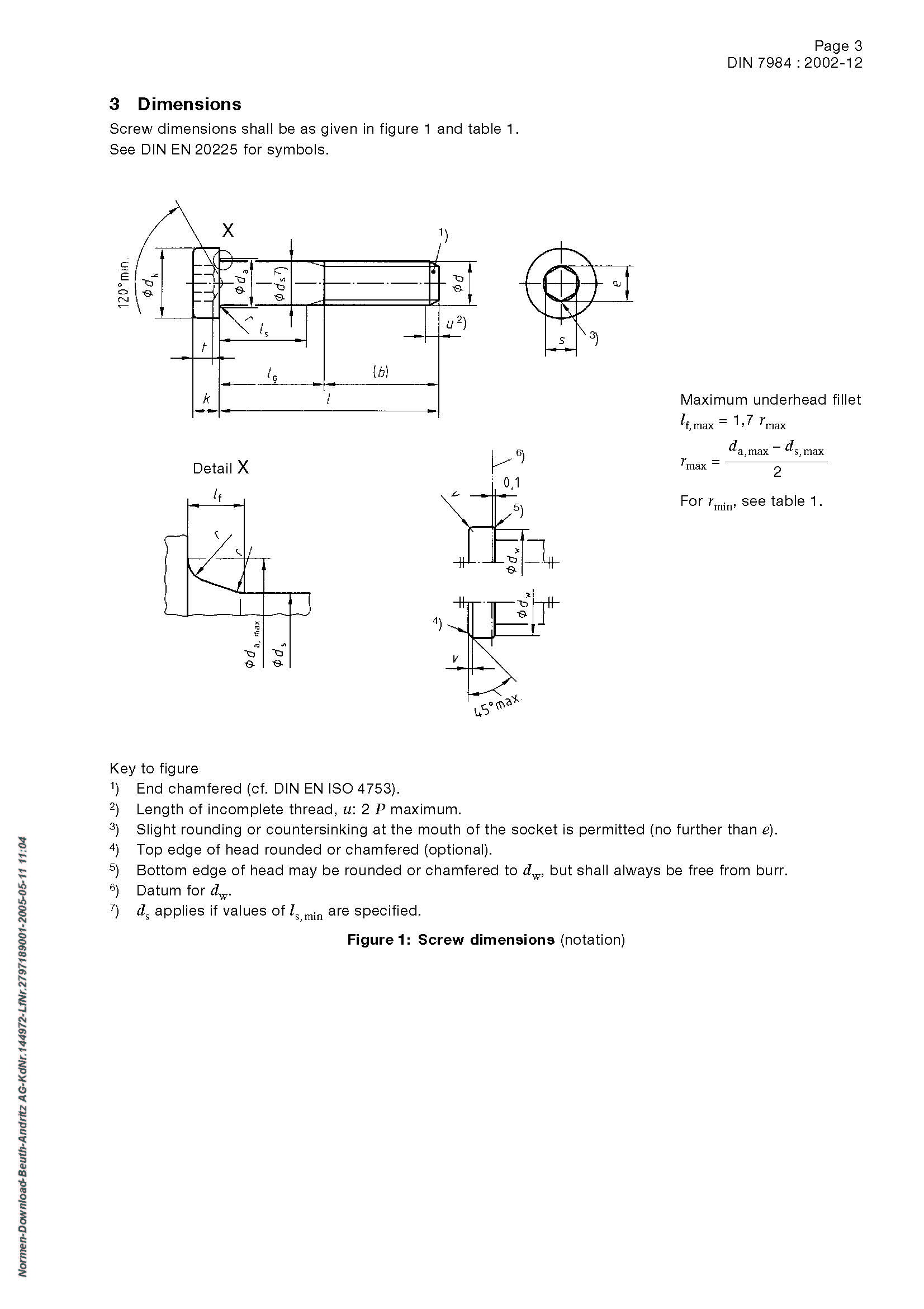

发表于 2009-8-17 22:20:32 | 显示全部楼层 |阅读模式 来自: 中国上海
是否有GB与DIN 7984和DIN 6912对应?, t7 j" I+ u  L7 Q" H8 J9 C% G
这种螺栓我们叫什么名字?薄型内六角圆柱头螺钉?低帽内六角圆柱头螺钉?# }; y3 x5 N# _! d% e$ I
谢谢!

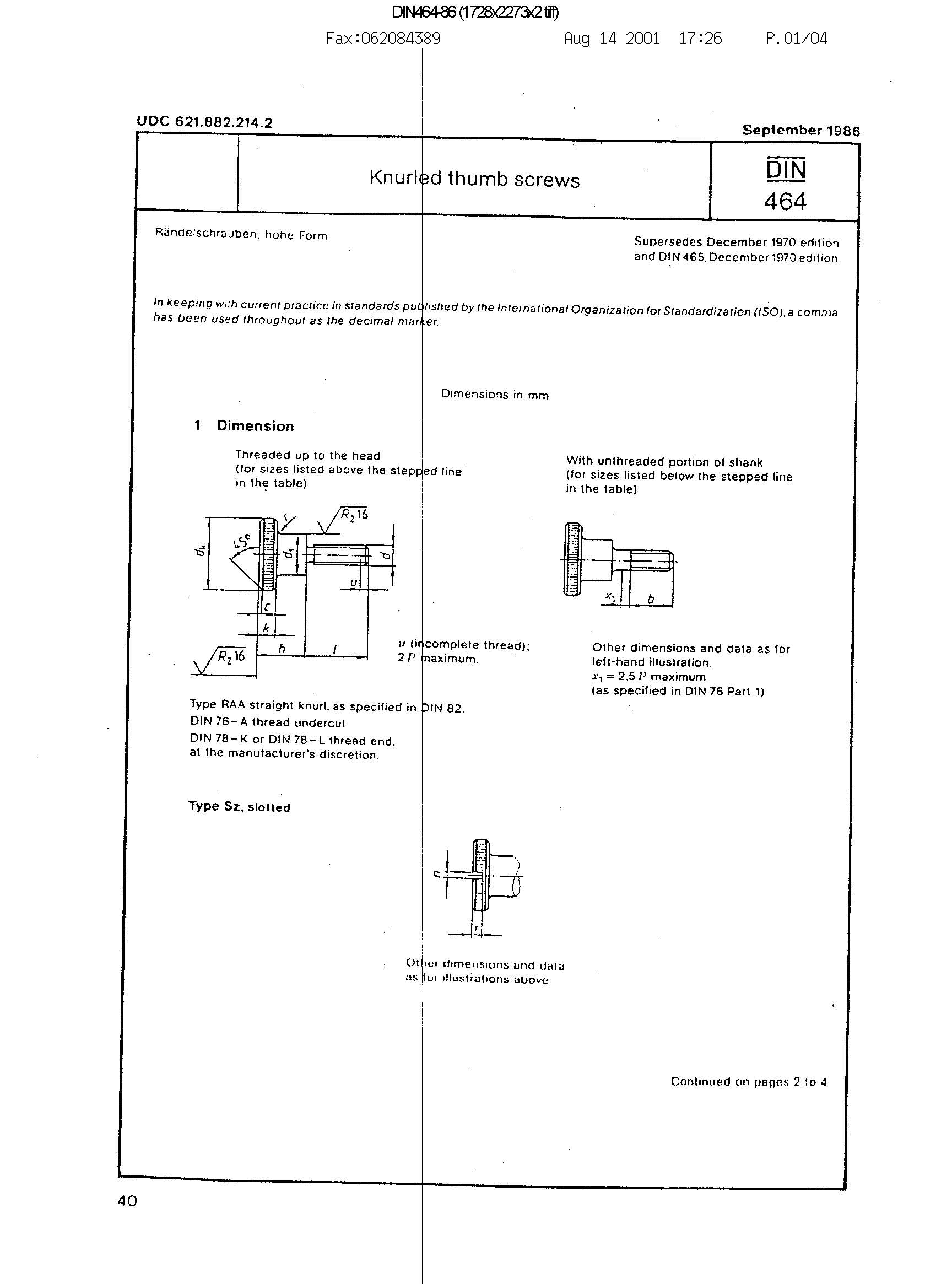

同上,还有DIN 464

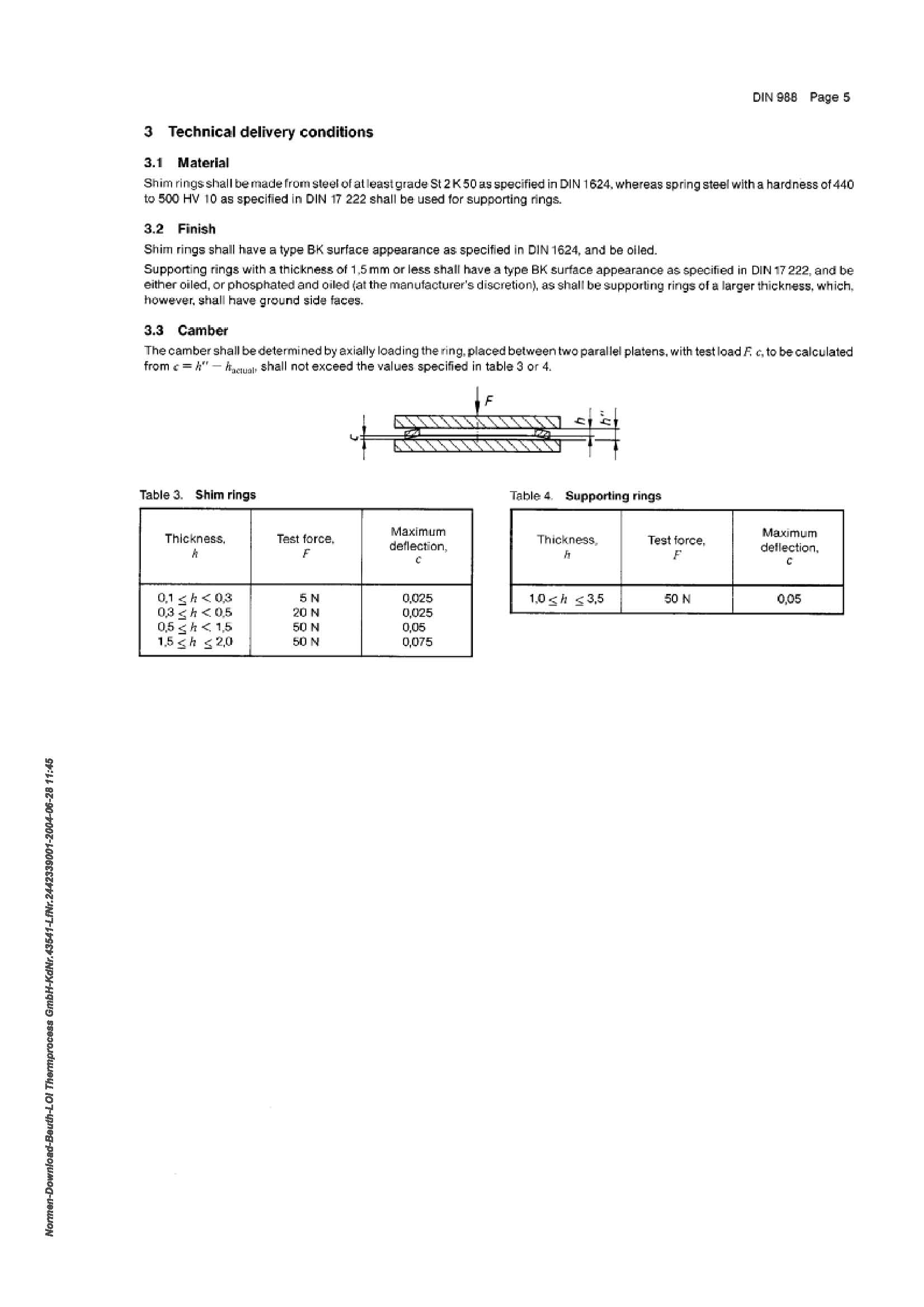

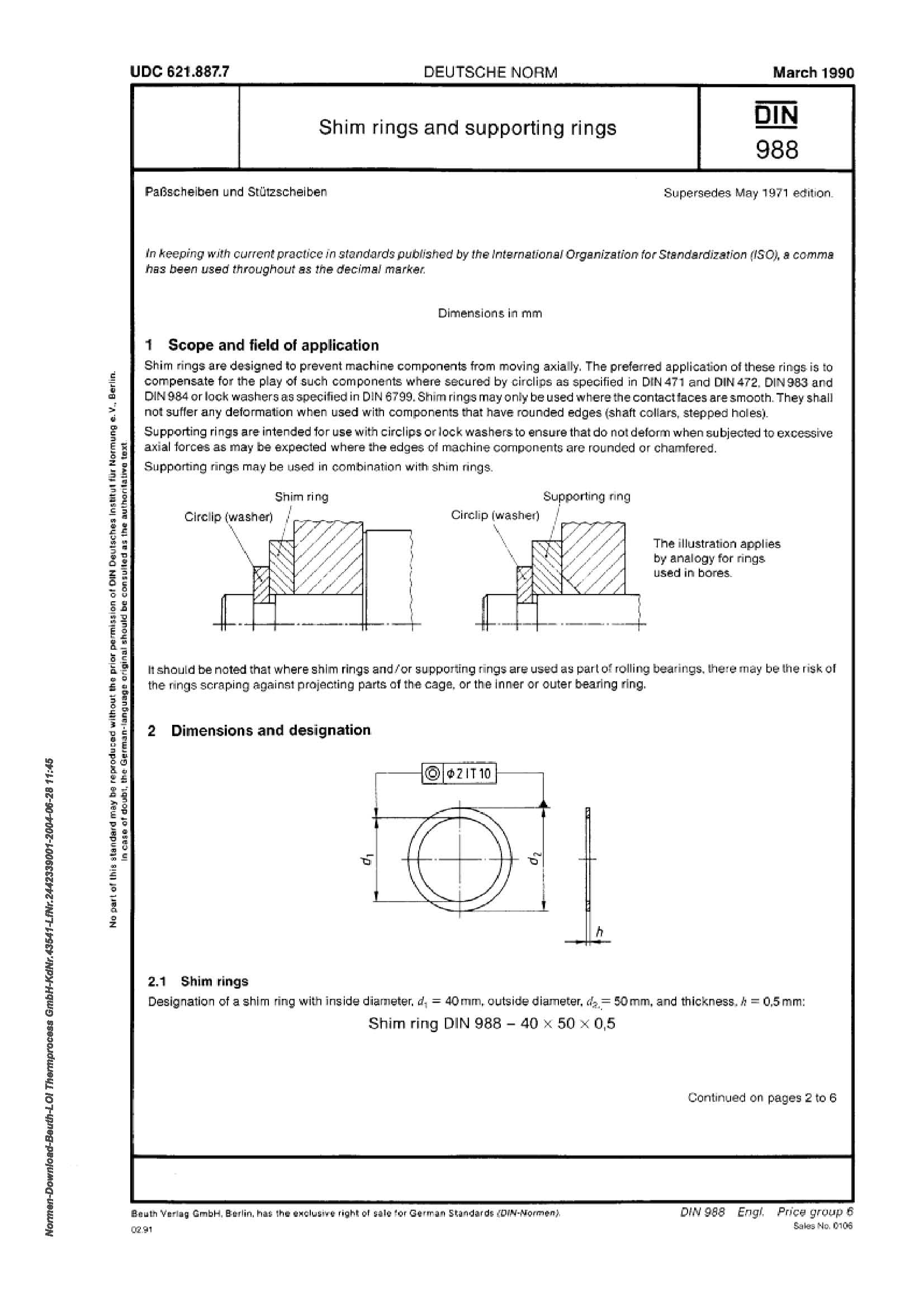

 楼主| 发表于 2009-8-17 22:33:43 | 显示全部楼层 来自: 中国上海
DIN 988像碟簧还是平垫?
发表于 2010-6-20 14:18:43 | 显示全部楼层 来自: 中国天津
我也很想名知道!正需要这种螺钉,查到国内有生产的成品。
发表于 2010-7-8 14:49:06 | 显示全部楼层 来自: 中国四川德阳
现在国内有直接生产DIN标准的厂家,无需换成国内标准了。
天际孤帆 + 2 鼓励交流
发表于 2010-8-1 01:05:32 | 显示全部楼层 来自: 中国山东青岛
肯定有,看看BOSSARD或WURTH两个公司,他们家里面应该会有这些螺栓的.
- R$ J( q2 M# s3 [5 Z# E0 ?. v" C我是记不得标准了
天际孤帆 + 2 鼓励交流
发表于 2010-8-18 17:59:00 | 显示全部楼层 来自: 中国广东深圳
http://cadenas.partcommunity.com/PARTcommunity/Portal/cadenas
- Z* o* ], G4 M0 W$ H# x- y- M  P  O里面搜索一下,应该能找到
