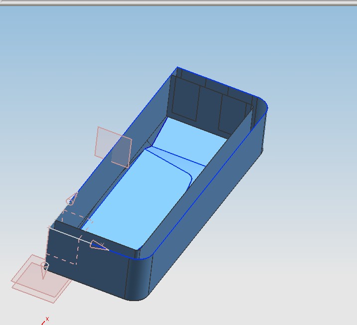

请问下图如何分割才能使偏置出来的是两个矩形。我的怎么连着整个片体一起偏置出来啦?分割面后偏置曲面应注意哪些问题? 932F9636-C059-4EF4-BF52-C40AC7FB8F34.jpg

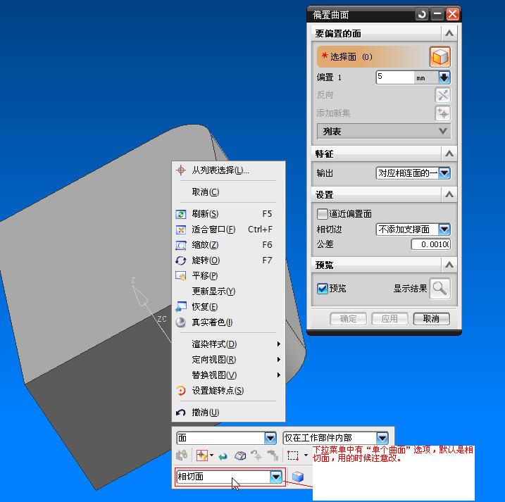

要想单个偏置曲面,在选择过滤框中选择的单个曲面。

偏置曲面功能比较简单,多试试选项功能。

设置一下你的过滤器 把它选为单个
