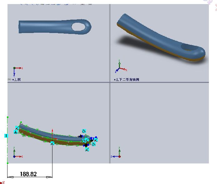

发表于 2009-8-18 07:01:52 | 显示全部楼层 |阅读模式 来自: 中国浙江台州
不知道如何直接上图
; }0 x0 O/ T+ m# t9 t* H6 y只能压缩了

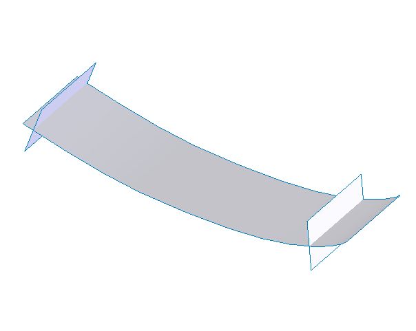

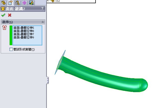

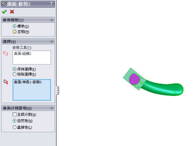

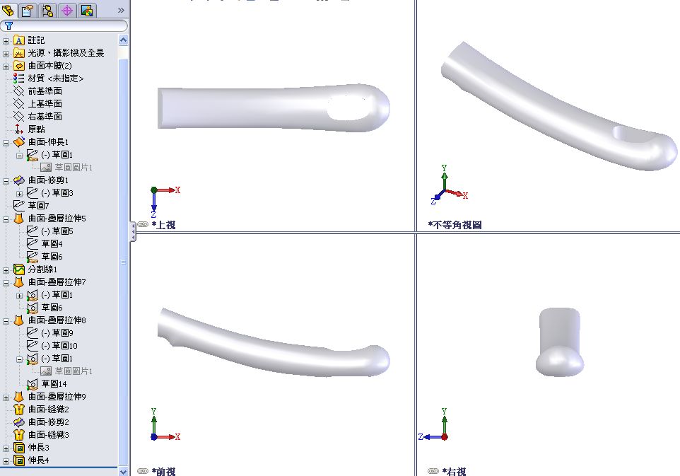

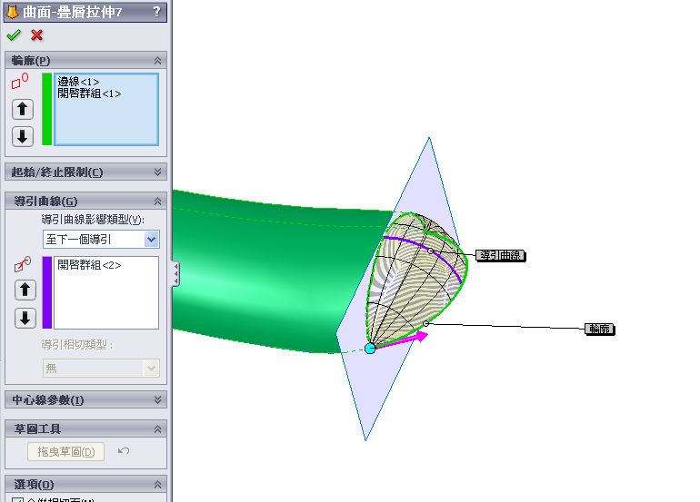

发表于 2009-8-18 10:13:26 | 显示全部楼层 来自: 中国广东惠州

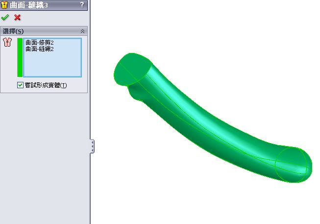

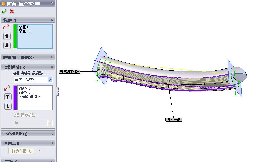

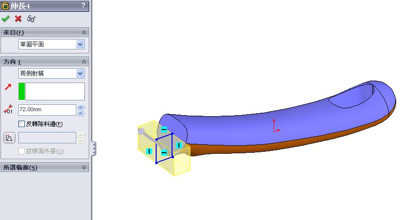

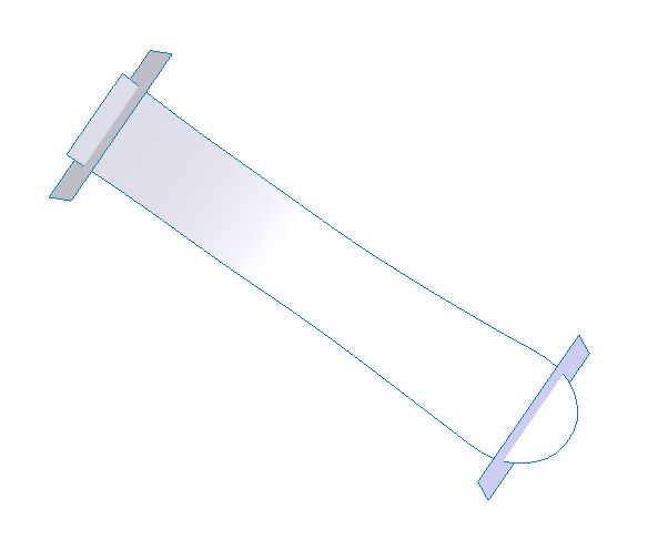

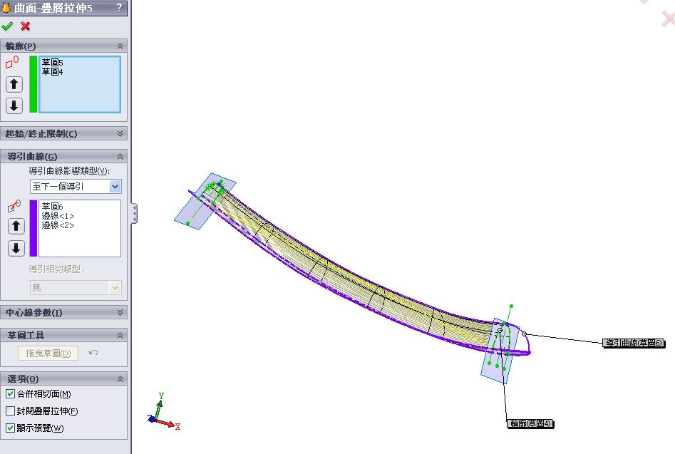

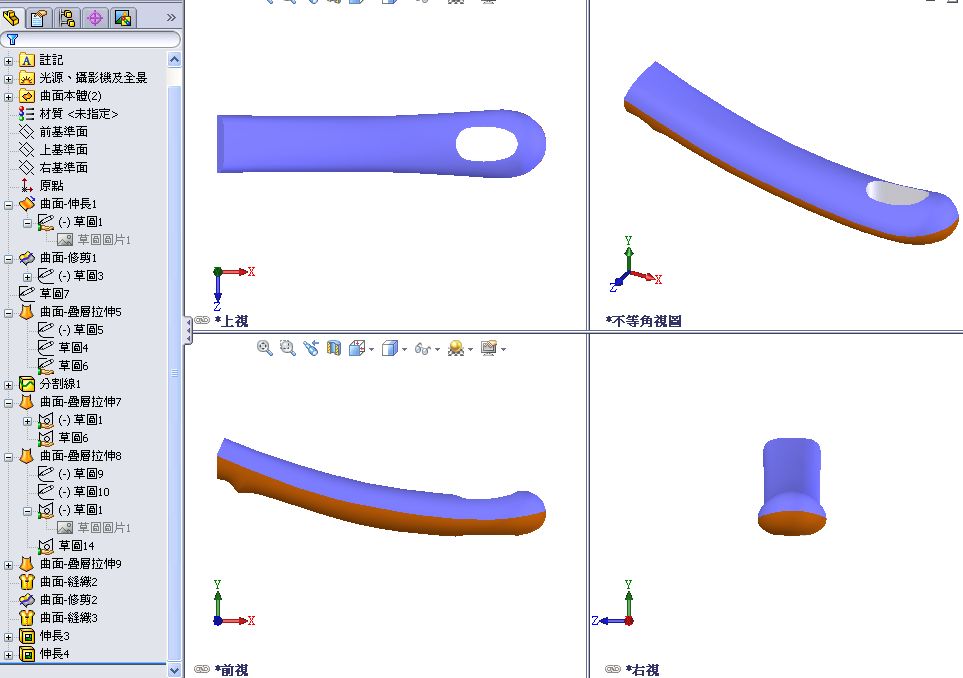

曲面的畫法
- q9 V! V/ o$ R1 W! D* o1 i& S ba1.jpg 1 Q  o3 H/ A) q7 o, x$ i
' W& }# D# v  g/ @# B: a ba4.jpg 9 R* q% ~2 t! H8 g+ c
7 }+ j. g7 d" L ba6.jpg $ z( x. y* m4 V& I) Z6 y
/ i/ Y/ I; `6 v ba8.jpg 2 R7 p9 q$ C0 u
ba9.jpg ' S, h& L6 I/ O2 _8 _5 X. X2 t& L
baa1.jpg ' l' \2 v) Q( d1 h+ n
baa2.jpg * z$ q. e  Z4 S8 i4 n
/ h4 x- |: w+ }& ]0 E baa4.jpg ) H1 W/ j; X6 N0 S) L  S
baa5.jpg 1 \! \+ G% h9 c9 ^3 ]

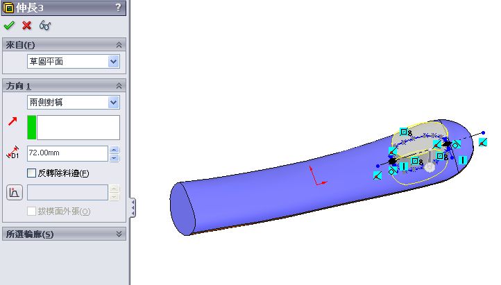

发表于 2009-8-18 15:10:16 | 显示全部楼层 来自: 中国广东惠州

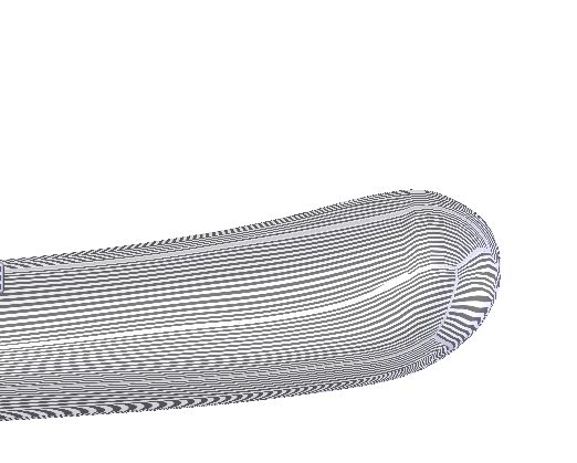

G2曲面
3 e/ k9 y+ j+ J5 e; x; L2 ^ baa6.jpg 0 u( H1 K2 m8 n; L% x
112.rar (415.46 KB, 下载次数: 20)
