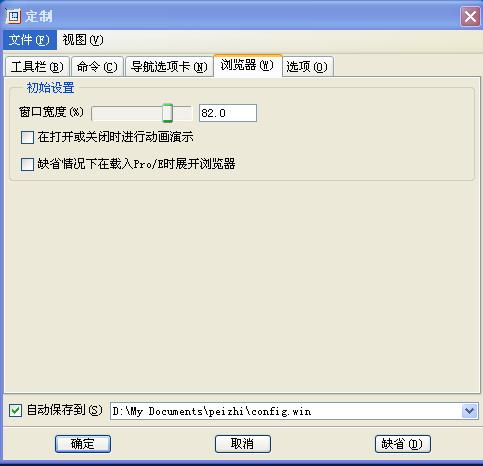

发表于 2009-8-18 11:19:45 | 显示全部楼层 来自: 中国上海
把打开浏览器选项关掉,打开的速度会快很多

原帖由 zzs394305373 于 2009-8-18 11:19 发表 http://www.3dportal.cn/discuz/images/common/back.gif
' x" x! x- ?7 c# Z( ~把打开浏览器选项关掉,打开的速度会快很多
; P& b( n5 d( `, n& E3 V试了,有用,谢谢
