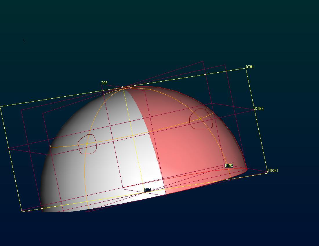

我在做插入基准时发现:基准平面,基准轴都能显示其名称如DTM1 DTM2或者A-1 A-2但是插入点时没有PNT0 PNT1名称请大侠们指导!!!

关键问题是在图形中没有,在模型树里有。作图时无法选中。

 楼主| 发表于 2009-8-18 11:02:27 | 显示全部楼层 来自: 中国江苏镇江
还有就是放置时有,但是确定完就是小X作下道工序时无法进行选中。

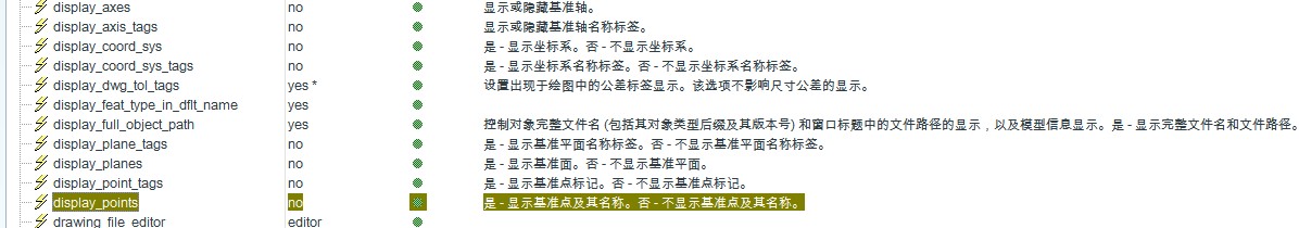

发表于 2009-8-18 11:03:46 | 显示全部楼层 来自: 中国广东肇庆
可能是CONFIG里边控制名字的显示!

 楼主| 发表于 2009-8-18 11:18:47 | 显示全部楼层 来自: 中国江苏镇江

发表于 2009-8-18 19:40:53 | 显示全部楼层 来自: 中国广东广州
datum_point_display
( p; `% k7 v0 s0 ]+ Z! ?datum_point_tag_display  & A5 s) d. O" r: d, X5 ]  L
display_point_tag ' N. O' C0 e: t7 j7 F
display_point
  U, b& u9 A" x! X7 Y  j( r试试这几个!
wz_111 + 2 应助
 楼主| 发表于 2009-8-19 09:03:42 | 显示全部楼层 来自: 中国江苏镇江
:good 谢谢就是它!!!!
