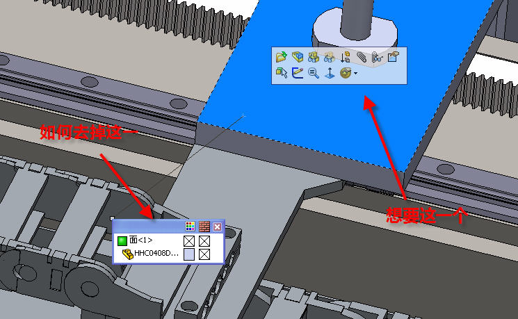

每次点击零件时总是弹出一个外观对话框,干扰工作,请教如何取消,不让它弹出来?我只想要那个特征弹出对话框,如下图:  S9 {; _) x9 e  J. A5 L

发表于 2009-8-18 13:44:12 | 显示全部楼层 来自: 中国浙江杭州
视图 -外观标注 把这个选项去掉
 楼主| 发表于 2009-8-18 13:58:22 | 显示全部楼层 来自: 中国江苏苏州
谢谢3楼,我也刚找到!5 i2 D. k% U' L7 W- ~/ ]& Q3 }+ G* G
就是外观标注选项引起的!

同事最近用国我的电脑以后也这样
- d, U: |0 ?8 X& \; o" t& D终于怎么调没有了   谢谢
