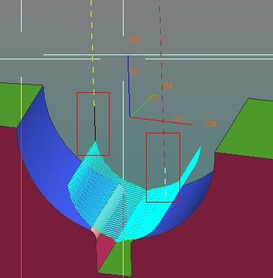

呵呵~学UG也快2个月了~有个地方一直不很理解,就是UG中有个插铣进刀方式,请问高手们,插铣进刀是在工件外下降到开始加工平面对工件进刀?还是在工件表面直接Z轴下降进刀?如过在工件表面直接Z轴下进到~不是螺旋之累是不是碰刀了(这样刀不是直插工件了??)呵呵~一直不很理解~~希望高手给新手解释下~插铣是什么进刀的?忽忽

都被你說中了,插銑不管工件內外系統算的下刀點直接給他插下去,所以要考慮下刀速度。

插銑--就是没有圆弧进退刀。在刀路的起点各终点直接进退刀。这样你就要设一个缓降高度不要让刀碰坏了。

直插方式进刀,对于铣浅的东西很爽,快速直插,只是注意进刀速度,我长期用

插铣其实最适合的是( `6 n7 e/ Q. j/ J1 }
1.深腔的加工。
& i- e" t* i- K2.还有就是快速的去除毛坯。

不是,各个刀具厂家都开发有专用的插铣刀,其实想想也可明白,插铣就好比用钻头钻一个一个的连续的孔来去除余量

插铣是插铣的加工方式,插铣的进刀方式是进刀方式,不同的内容。" p3 o6 m5 V$ e; B5 |* W* J# h
不过新手最好不要用插铣的加工方式,非常危险。

深腔加工本来刀就装得比较长,直接下刀会很响的,容易弹刀。我觉得不是很好。

只要過半徑的刀具都可以
9 |) J# U* G, E" j" P% ^0 l沒過半徑的刀具一定要在工件外下刀
( ^/ N( r- w, S6 w" @3 ]7 P4D 以上F150

插铣一般是针对光刀的。例如刀具加持比较长等高加工不好。就用插铣了

上面几位兄弟说的插铣是一种开粗的方式,常用类似于17R0.8这种换刀粒的刀,可从工件外下刀,如果是型腔就先在里面钻下刀孔.据说这是一种效率最高的粗加工方案,但对机床要求较高,机床钢性要好
