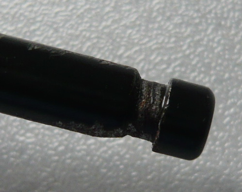

电泳如图一个杆件,挂点处用铁丝缠绕,出现如图的痕迹,有没有办法从治具上或者零件上消除这种痕迹?
发表于 2009-8-18 20:12:19 | 显示全部楼层 来自: 中国江苏常州
铁丝改小,或改为点接触挂具。操作过程中移动下工件。
 楼主| 发表于 2009-8-19 09:37:32 | 显示全部楼层 来自: 中国上海
如何更改成点接触,请具体指教,多谢!
