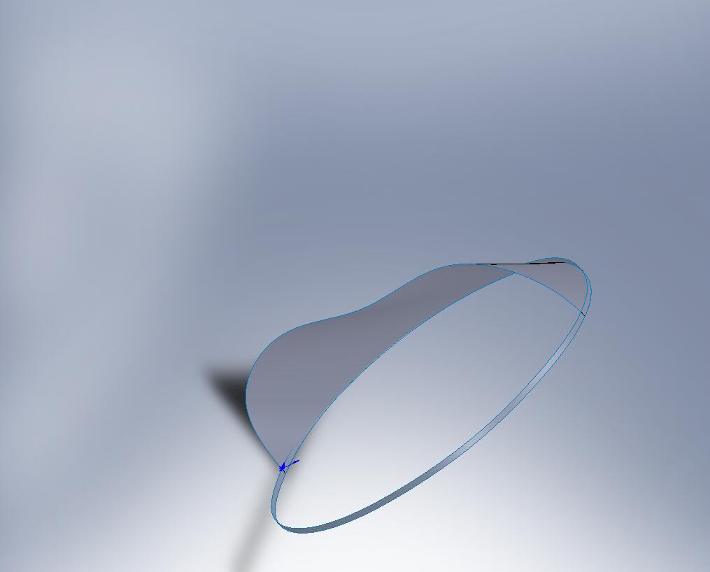

依照danilso大师的兔子来描头部图案,下面是源文件,问题:1,放样曲面只能放一半,怎么掌握这个放样?2其实我想做的比较圆滑点,但是做出来的那一半曲面就像个平面一样啦过去了。麻烦大师指点下-。-迷茫好久没入门。

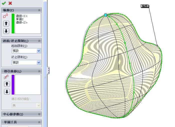

你的版次打不開不知你的問題出在那裡 ?
5 X0 H% u5 O5 v" C; S( C rb1.jpg 2 z# ]/ z* W8 u7 E7 n
我此處放樣是最低消費沒有任何設定.

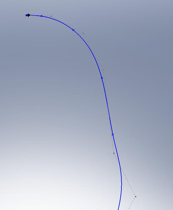

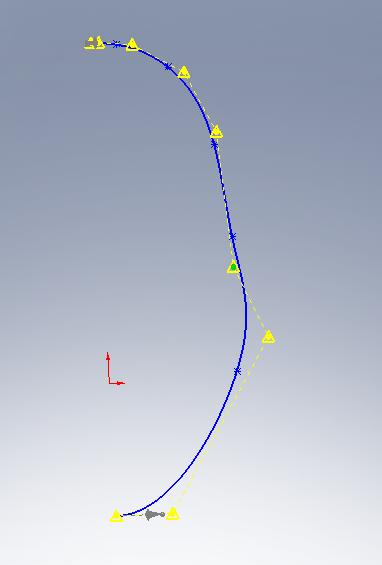

发现danilso大师在草图里的样条曲线边上有一条线,不知道这条线是不是做样条曲线的前提?是怎么样做的?麻烦大师解答下,下图1里,黄色带三角线条,图2里灰色线条。还有楼上的朋友,谢谢你的注意,可是用填充只能做出一个曲面,就是做不出那种圆滑的感觉,还是谢谢你的建议

那是編輯樣條曲線的控制點和線.
