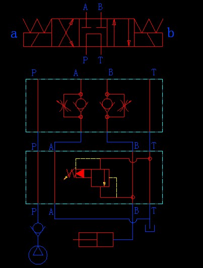

柱塞缸,靠自重下降。控制部分使用1个叠加式溢流阀+1个叠加式双单向节流阀+1个方向阀。能否实现柱塞缸上升和下降速度分别可控。请各位不吝赐教!

发表于 2009-8-19 16:45:01 | 显示全部楼层 来自: 中国北京
理论上是可以的,但是有原理图看看才能说清的。
发表于 2009-8-20 08:14:15 | 显示全部楼层 来自: 中国四川德阳
我觉得是可以的,以现有配置来看,只有通过调节节流阀开口度才能实现油缸上升和下降的速度;如果溢流阀在节流阀前,还可以通过调节溢流阀的大小控制油缸上升的速度。
发表于 2009-8-20 08:56:15 | 显示全部楼层 来自: 中国河南郑州
可以控制,同意6楼所说。
发表于 2009-8-20 09:51:20 | 显示全部楼层 来自: 中国上海
不可以,你用的是叠加式阀,你的安装顺序是,电磁换向阀,双单向节流阀,溢流阀,(从上到下),溢流阀的作用是保护作用,并不起节流作用,双单向节流阀,只在一个方向起节流作用,另一个方向是直接经过单向阀,不过节流阀。

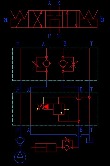

 楼主| 发表于 2009-8-20 11:52:11 | 显示全部楼层 来自: 中国云南昆明
我的分析
以下是简单的原理图
8 B! u5 W0 d: L6 i6 b 控制原理图.jpg ' o" Q: G. Q8 K% z/ g
电磁阀在中位时,P→T,A口、B口截止。柱塞缸保持位置。4 q7 u$ ?# f# L( l( c
电磁阀在a位时,P→B,A→T,压力油经叠加式双单向节流阀的节流阀进入柱塞缸,柱塞缸上升,速度可调节。* k$ Q9 F. U, M
电磁阀在b位时,P→A,A口接油箱,B→T,柱塞缸里的油经叠加式双单向节流阀的单向阀回油箱,速度不可调节。也就是说,在目前状态下,A口的节流形同虚设。那么,在集成块的设计上,能不能做到使A口的节流起作用?我想不出来,还请各位批评指正。3 G2 a- x, u, S6 S+ e8 [' G
如果是双作用缸,在原理图中,A口接油缸有杆腔,上升、下降就均可调节了。
" R" r3 G) ~0 _9 x$ l# s个人认为,如果要控制下降速度,在柱塞缸和B口间还要增加一个单向节流阀。
发表于 2009-8-20 12:40:57 | 显示全部楼层 来自: 中国北京
可以的,溢流阀画错了
