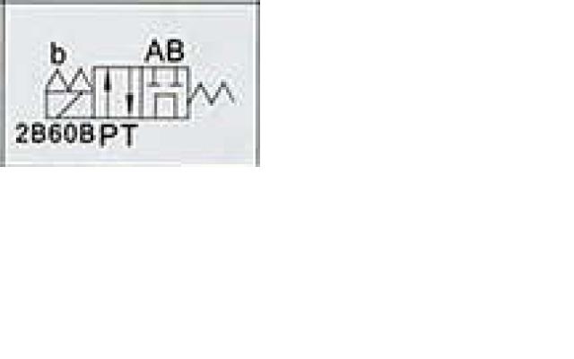

大家看看这个阀,默认是哪个位?2 {2 \" o3 _, P& x" b" @3 w

楼主的图应该是标准组立的,就是不带箭头的M型了,得电后左位通.0 Z0 P* N' j) u; B
两边都有弹簧啊?

回复 2# weizaiqi 的帖子
恩,是华液的隔爆阀GDFW的。样本上画的是两边都有弹簧。
发表于 2009-8-18 17:21:28 | 显示全部楼层 来自: 中国四川成都
在失电状态应为远电磁线圈端。

 楼主| 发表于 2009-8-18 18:43:05 | 显示全部楼层 来自: 中国江苏连云港
为什么是两端弹簧啊?
5 l+ i; k- a  W还有就是,可以把执行端的油路接在P/T口,进油和回油接在A/B吗?就是反过来用。
发表于 2009-8-18 19:12:46 | 显示全部楼层 来自: 中国辽宁本溪
默认的是右位
发表于 2009-8-19 23:20:24 | 显示全部楼层 来自: 中国江苏常州
我觉得应该是默认中间位吧??
发表于 2009-8-20 09:07:23 | 显示全部楼层 来自: 中国山东济南
我觉得默认为右位吧
发表于 2009-8-20 09:38:44 | 显示全部楼层 来自: 中国上海
我也觉得默认是右位
 楼主| 发表于 2009-8-21 16:53:39 | 显示全部楼层 来自: 中国江苏连云港
有没有哪位给解释一下,为什么两边都要弹簧。
发表于 2009-8-21 22:19:09 | 显示全部楼层 来自: 中国广东佛山
两边都要有弹簧是为了复位呀,在不得电的时候保持在初始位置。
