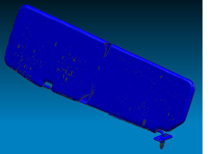

扫描出来的产品在UG里面是小平面体,这个怎么画呀,小平面体能不能选单一面的呀?

这个好像是遮阳板?
6 K. F1 j2 \6 x8 R% ]不知道你要干吗?  如果要去开模或做修改, 再好先把每个零件单独缝成实体,然后再进行其他操作
发表于 2009-8-19 22:28:05 | 显示全部楼层 来自: 中国浙江台州
就是构建曲面,根据图或点云等。
