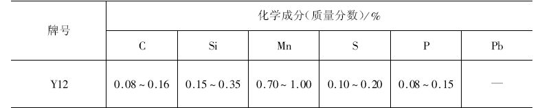

C    0.07%; x& @* p1 V7 t6 i4 `1 q) e
Si   0.032%
, d- @+ i3 ]$ d) `; U- \% b& ZMn 1.00%
4 b" P% c. ~3 i# sP    0.159%/ a8 u" {$ g: C2 Z
S    0.228%1 e4 d1 n# _- r7 z# X. S7 I; j4 F
Cr   0.05%
* B2 Q( d! s! D& a& \& z# ^+ V  TNi   0.05%6 O& E2 o0 F+ j. f4 K6 w
Mo  0.021%0 y" u  b% V* v& a, {
6 U- ?6 f$ z5 J: K' u
此成分为何种牌号的钢?
发表于 2009-8-18 16:58:42 | 显示全部楼层 来自: 中国浙江温州
昏  低碳钢  S P含量低 应该还是优质钢   加入了微量的Cr   Ni   Mo   应该还有0.02~0.06的V' e, a, A5 F2 L. t7 O
那么他就是球罐用钢 07MnCrMoVR

瞎扯淡,SP含量那么高怎么可能做为球罐钢呢?并且成分里没有V啊。
发表于 2009-8-19 11:23:15 | 显示全部楼层 来自: 中国辽宁本溪
S、P含量偏高,应该是易切削钢
发表于 2009-8-19 12:29:08 | 显示全部楼层 来自: 中国江苏泰州
易切削钢,近似于Y12' J! r  Z3 z: [, y5 _

个人赞成是易切削钢

易切削Y10钢,或用Y10Mn表示

是易切削钢Y12

恩,,易切削钢
