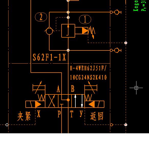

[求助] 三位四通电液换向阀
发表于 2009-8-18 16:54:52 | 显示全部楼层 |阅读模式 来自: 中国江苏南通
求肋,50通径三位四通电液换向阀生产厂.谢射.
发表于 2009-8-18 17:03:09 | 显示全部楼层 来自: 中国云南昆明
没听说这么大通径的换向阀,用插装阀吧。
发表于 2009-8-18 17:29:26 | 显示全部楼层 来自: 中国上海
10通径的电液换向阀重达45Kg左右,最大流量1100L/min.
3 Z' A& E( y6 A* [: B50通径!买噶.......
发表于 2009-8-20 13:06:15 | 显示全部楼层 来自: 中国上海
用得着那么大的通径,好像没有这个标准
发表于 2009-8-20 13:34:23 | 显示全部楼层 来自: 中国辽宁本溪
力士乐应该有的。2 ^) B+ F# ?% R1 t% q
因为力士乐生产52通径的比例换向阀。. j5 \) V" E( P1 p6 D  [
我实际接触过力士乐生产的62通径的电液换向阀。
