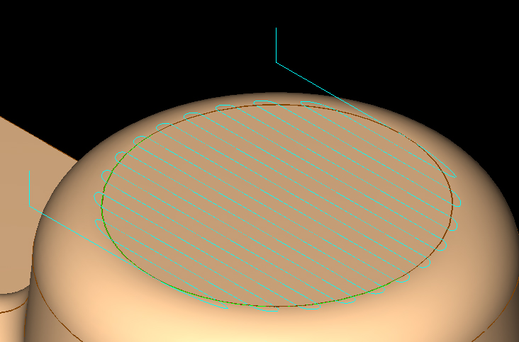

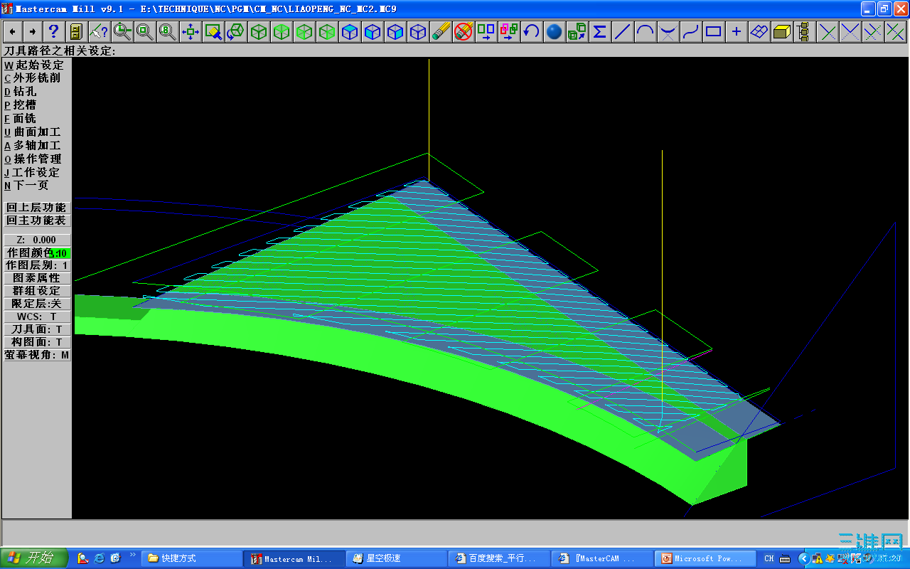

请问平行铣削怎样从工件外下刀,我设定了下刀点和进退刀量都没有用,不知为什么!
发表于 2009-8-18 17:57:43 | 显示全部楼层 来自: 中国江苏扬州

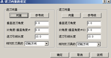

这里定义下刀只是确定大致下刀位置从哪个位置开始,具体精确的下刀位置是由加工的图形和铣削方向决定的
' [' V; {* e+ |! z- B! W" k进退刀向量是可以设置的,这样下刀就可以从外面进来了

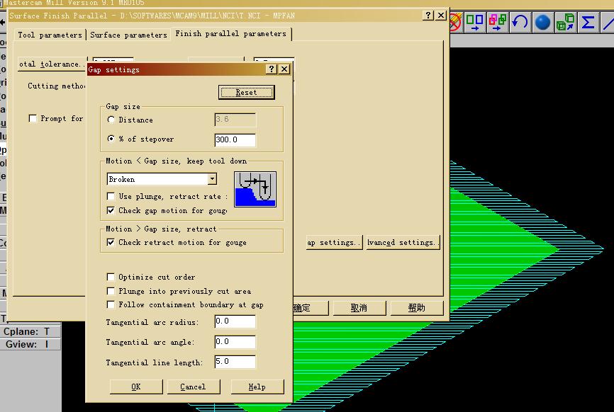

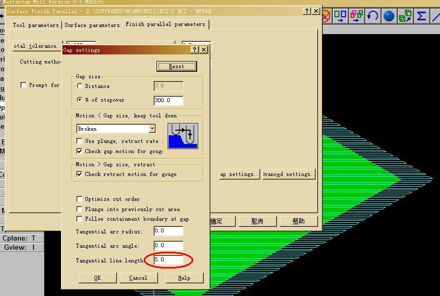

楼主如果是想要这样的刀路效果吗?3 F8 B7 v" l0 L. ~
见图:8 ~4 y) k0 d( W9 J
1.JPG - W4 @8 J! e9 y
参数设置如下:+ D: l# l: }: J1 j. d4 f+ i
