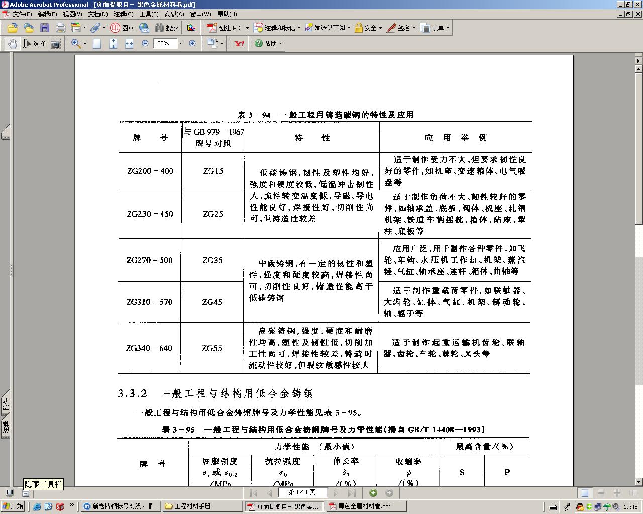

新版的机械设计手册软件版上就有
 楼主| 发表于 2009-8-18 18:57:50 | 显示全部楼层 来自: 中国河北唐山
能截个图吗?拜托
发表于 2009-8-18 19:49:58 | 显示全部楼层 来自: 中国北京
这个可以吗?
