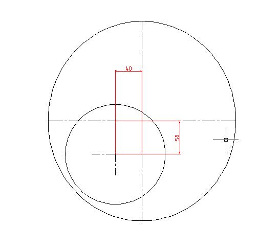

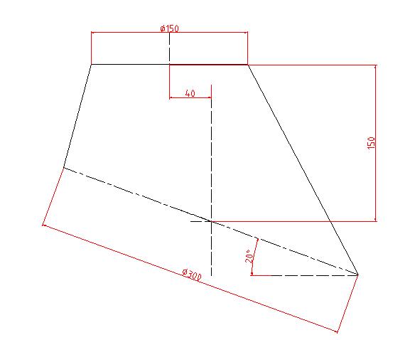

如题
( @- E# L( e! u; }4 S下面是该钣金的主视图和俯视图
" Q/ m- z9 c5 P; ?; E3 P请教各位达人,用sw怎么建模,怎么转换成钣金件,然后再放样展开下料啊?
9 v% G4 k. D% K1 f谢谢。不吝赐教

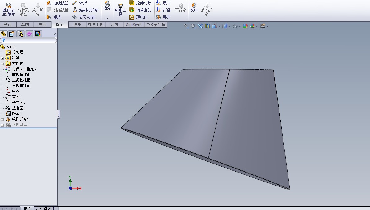

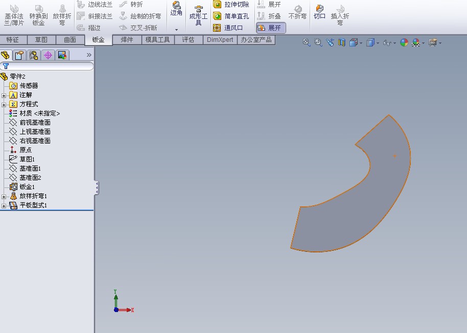

  b) l* ], s6 i- l( E) q0 v3 ~我用SW2009做了一个,看看是不是你要的效果。
偏心天圆地方.rar
197.08 KB, 下载次数: 19
