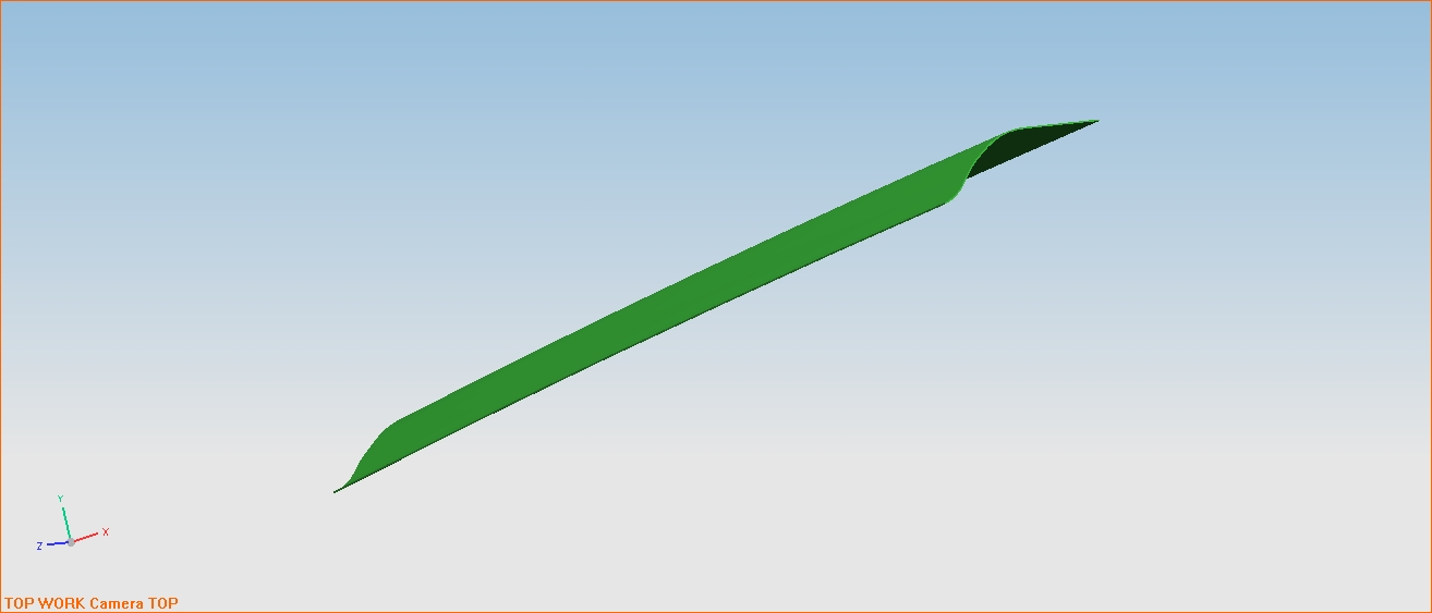

我按数模加工出来的模具在将板件成型后产品出现反弹约10mm,谁能教教我如何改模具啊,这个模具改如何设计啊。
: |  A8 l6 p2 }9 E( J- S( X这个板的材料是1.2厚的45钢

板料什么材料?厚度?就图片上的件来看,材料除非铅皮等极软的金属材料,直接压成型的话回弹肯定小不了。修改办法就是修改图形,在不影响功能的情况下加垂直于圆弧的“筋”(加多条),加强片体的刚度,这种方法最直接也最经济,只是要与客户沟通。另外就是修改成型方法,改为拉延(注意要加拉延坎,用以加强材料的拉伸硬化),然后切边,这样可以显著降低回弹,但大大提高了模具成本及成型材料成本,从原理上说得通,实际上行不通。再有就是借助专业软件分析回弹,修改数模,然后再成型,这样虽然成本很低,但要承担计算误差带来的风险。
