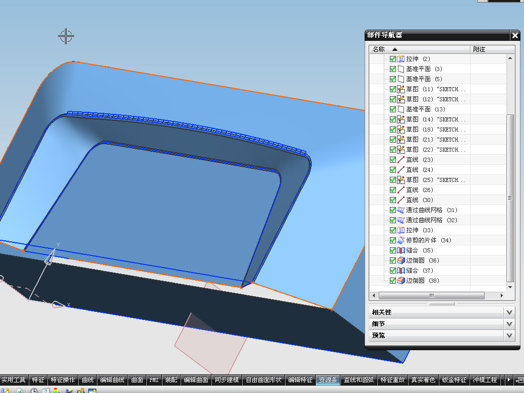

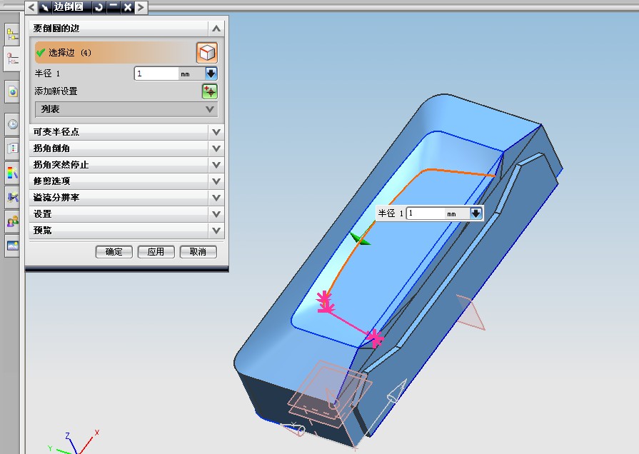

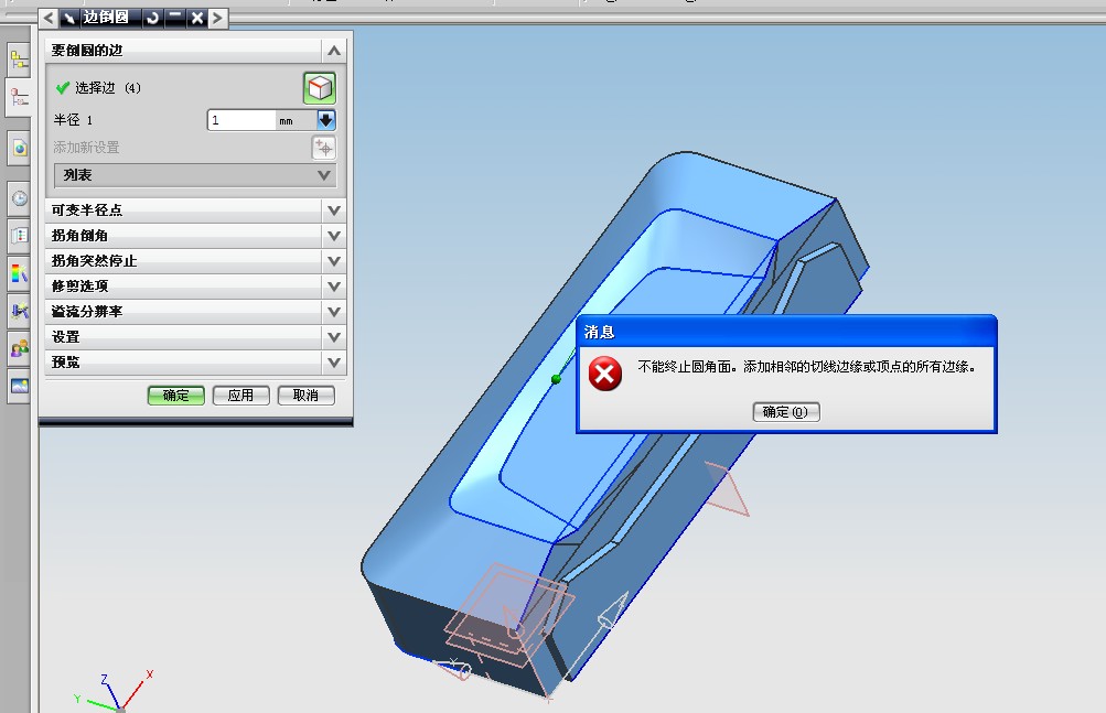

我想将下图缝合的片体倒圆,可是出错啦。请高手指点。还有就是像下列这种情况应注意写什么?" n' j6 ^# Q) K/ L: r- r& ^2 p! |

我用你的线做了个图,没发现倒圆有问题,多注意做图细节,再有缝合公差不要放得过大,否则随看似缝合了,但不一定是一条棱线。再有,边倒圆不成功,你不会试试面倒园?" x6 s6 `1 R2 X. u' B5 \* ?

如果边圆角有问题的话。  H. |# q7 a. j  z
你可以试一下在没有缝合前,使用面圆角功能倒圆角。
, ~' `! D# M0 T8 f然后再缝合起来。

以后如果实在倒不起来 你就倒变R 如果图纸上没有要求的
