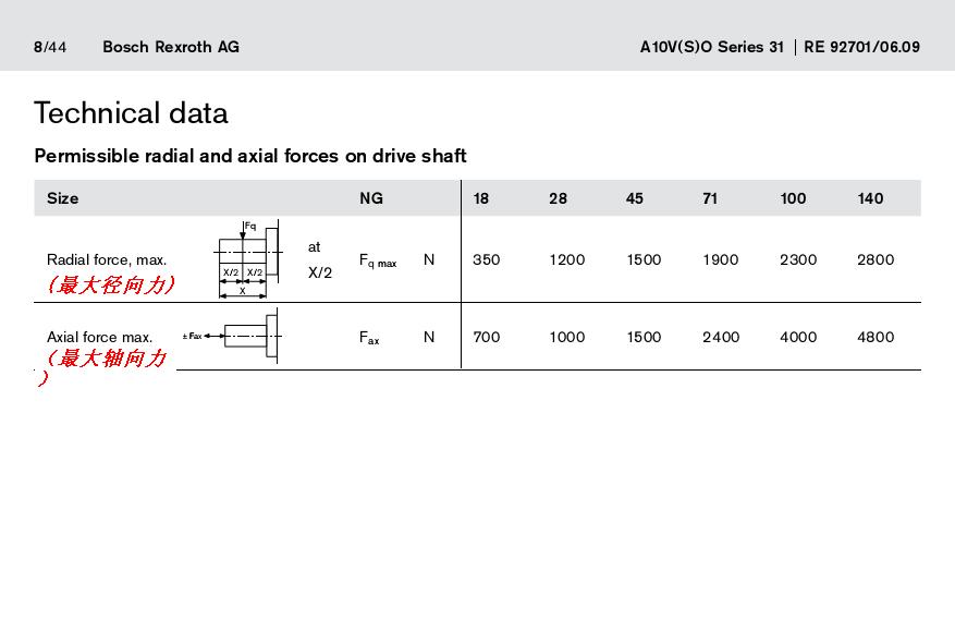

A10VO变量泵输出可通过联轴器,齿轮,皮带轮等连接,在力士乐的安装说明资料中提到相关问题,但是没有给出具体数值,只是说详见产品样本说明,但是我在力士乐的新样本中并没有找到,不知道是不是在老样本中有描述,望知道的兄弟给个图片或者资料啊。小弟这里需要知道皮带轮安装时的轴向符合和径向负荷以及力作用方向等参数限制值

可以上力士乐国外网站找找,应该有的,我下载了它的PF里面就有详细介绍

见RE92701。+ D( |$ h0 Y6 b8 U% z0 J3 @
楼主参考下
