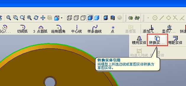

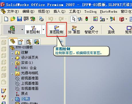

选择好草图基准面后点草图绘制,进入草图绘制状态,然后选择需要借用的已经存在的边,再点转换实体引用就可以了。.
发表于 2009-8-19 10:29:12 | 显示全部楼层 来自: 中国辽宁鞍山
楼上的为正解;若要把原有草图轮廓线向外或向内等距放大或缩小,也可以在选择已有草图后,点等距实体(见上图)。
