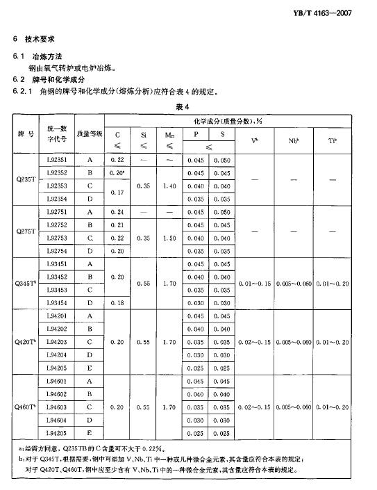

突然想知道一下,我们在户外看见耸立的高压电线塔,用什么样的金属制作的?
发表于 2009-8-19 11:15:20 | 显示全部楼层 来自: 中国湖北十堰
根据常规可使用普通角钢就可以了!只是表面必须进行防腐处理
 楼主| 发表于 2009-8-19 21:08:38 | 显示全部楼层 来自: 中国江苏苏州
那就是Q235了???
发表于 2009-8-21 22:05:58 | 显示全部楼层 来自: 中国上海
类似这种钢结构件的材料不会太特殊,一般为Q235,要求高一些的地方可以使用Q345。

发表于 2009-8-22 17:58:54 | 显示全部楼层 来自: 中国山西太原
高压电架线塔属于安全性要求较高的设施,一般由型钢组合而成。用料一般是低合金高强度结构钢如Q295-B;也可用高耐侯钢如Q295GNH。组装件一般涂防锈漆层防大气腐蚀。
tdragonfu + 3 技术讨论
发表于 2009-8-25 13:15:07 | 显示全部楼层 来自: 中国浙江嘉兴
最好是所用材料都经热浸镀锌处理.
发表于 2009-8-25 13:39:44 | 显示全部楼层 来自: 中国上海
YB/T 4163-2007 铁塔用热轧角钢
4 i- E" F& U  o+ W) }2 Ihttp://www.3dportal.cn/discuz/viewthread.php?tid=433160&highlight=4163
