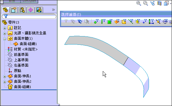

发表于 2009-8-19 14:11:27 | 显示全部楼层 来自: 中国广东惠州
面的選擇
3 X" p# g$ w8 X! B" D/ Y6 Q choies.gif
