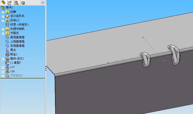

发表于 2009-8-20 10:56:52 | 显示全部楼层 来自: 中国湖北武汉
刚才看了你的视频做了一个,发现不怎么难,贴个图上来,呵呵。
9 y8 r& ]. u7 C, ]& V& f0 _4 n. \
7 z5 Q; Y; L1 _& c9 X4 P[ 本帖最后由 jaychou315 于 2009-8-20 11:00 编辑 ]
零件2.rar
128.55 KB, 下载次数: 177
2007格式的
