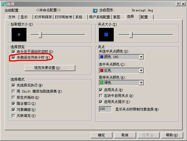

2004应该也可以的吧?
. w1 S( J( W, m3 T/ u2 |7 J设置一下这里:

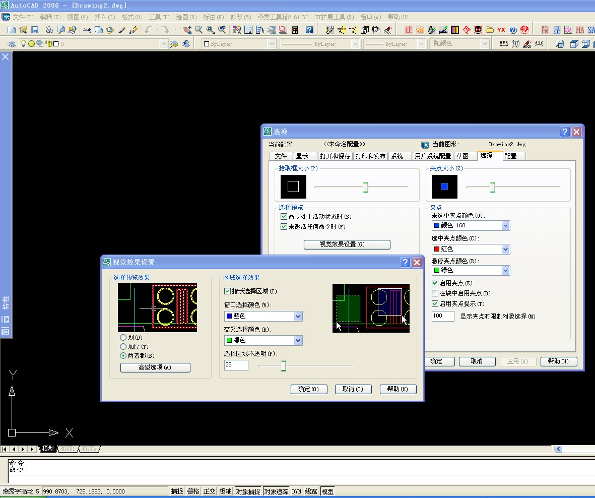

04版本的没有这功能,只有到06版本的才开始有的,装06吧!,,,,,又想牛好你又不给它吃草那怎么行呢!对吧!
