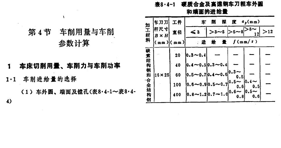

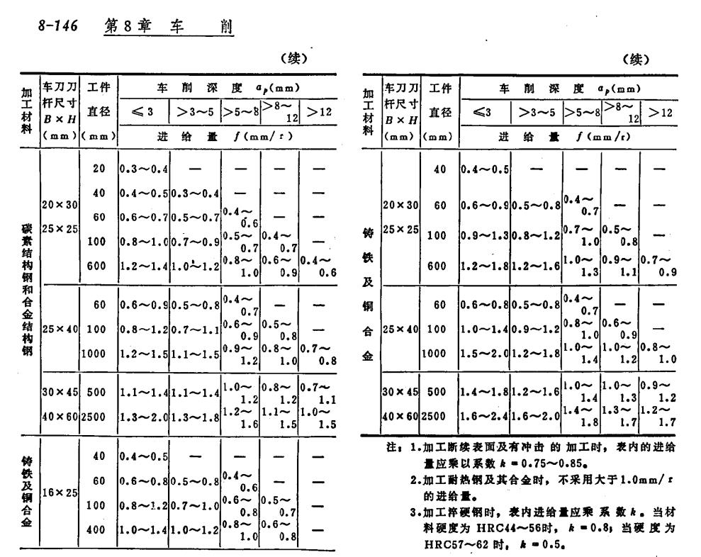

求各位牛人帮忙提供一份在车削不同材料时,粗加工精加工时的主轴转速S,进给量f表格。小弟在此不胜感激.

切削三要素:切削速度、进给量、吃刀量与工件材质、刀具材质切削角度以及机床刚性和机床功率等都有关系,那么多的未知数如何提供.楼主不妨寻求刀具资料及材料切削加工易难系数表来学习推敲.
发表于 2009-8-20 11:28:54 | 显示全部楼层 来自: 中国河北石家庄
主轴转速与机床有关,一般要自己计算,
# e" s. b  e& l3 X4 @进给量:精车和粗车选取方法也不同.
! \: `9 n9 O# W" P给你两个图片看看.
4 q) r3 ~  t3 j$ w详细情况看机械工艺手册.
