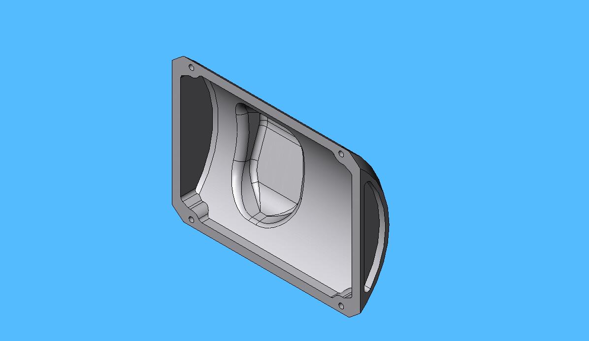

零件是个很简单的外盖(要怎么发附件啊?)+ A/ {1 A+ D" a& j1 M  r
材料是6061合金,仿真的时候是没有给零件加任何约束,测试的时候是拿一根绳子把零件吊起来,然后敲击测试的。

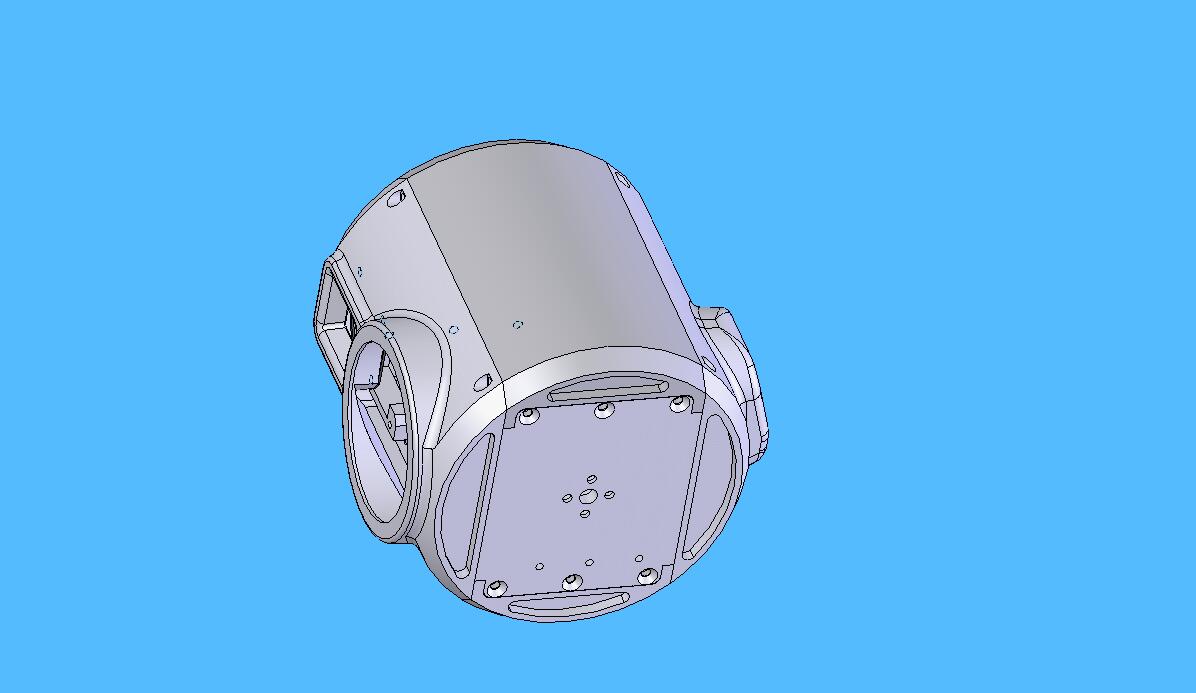

另外,我把这个外盖装到一个简单的外壳装配体以后,测试这个外壳装配体的固有频率是200多赫兹,但是仿真的时候居然有1000多,这又是什么原因?是不是对装配体进行频率分析的时候,要设置零件之间的接触情况啊?如果是要如何设置?如果不是,为什么会得出这么大的结果呢?请高手指教,万分感想!
 楼主| 发表于 2009-8-20 10:44:09 | 显示全部楼层 来自: 中国广东广州
这是零件图和装配图,仿真的条件都是没有约束的情况,测试的时候是拿跟绳子将零件或者装配体自由的吊起来,敲击测试,得出结果。仿真出来的结果比测试的结果大很多很多。

没有加接触条件就好像是悬浮在真空中,你实际测试时是用绳子吊挂,加上地球引力等等因素,共振的条件不如在软件中的理想,所以共振频率会降低

那只能说明仿真时设的条件与实际相差太大而已。

添加软弹簧试试
应该是边界条件不合适,试着加个软弹簧试试。或者把模型发上来,大家看看。
