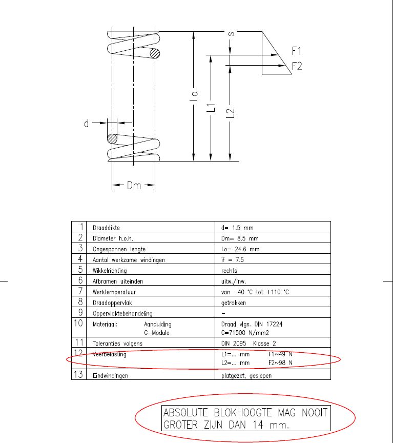

请帮忙解读一下图片中的关于弹簧技术要求,图片中圈起来的是最迷惑的地方,此为荷兰的图纸

我相信你说的这是荷兰图纸。但是可能是德语,因为语言是德语,可能是荷兰的德语。
& V! X. L) A, e( yVeerbelasting: 荷载。在图中L1和L2的地方分别加载F1=49N和F2=98N。

 楼主| 发表于 2009-8-19 18:05:57 | 显示全部楼层 来自: 中国安徽合肥
但是L1和L2没有给出具体的尺寸位置啊!我对照了一下手册,L1可能对应的预加变形的位置,而L2对应的是最大工作负荷下的变形位置。请教版主预加变形是一个什么概念,为什么要定义这个参数?
# b* R6 r2 X: B  A: ], u# Y同时在手册上还有一个实验负荷下的变形量的概念,个人理解的是最大的变形量即完全压紧时弹簧的变形量,不知道是不是这样理解的?感觉这样正好对应的下面的描述。我在网上翻译了一下,英文的对照是absolute block height may never more than 14mm。
 楼主| 发表于 2009-8-20 10:42:27 | 显示全部楼层 来自: 中国安徽合肥
今天看了一下,感觉图纸少给了L1和L2的具体尺寸,算不出来刚度要求,请各位帮忙确认一下是否是这样的
