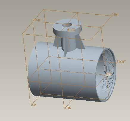

[已解决] 有一对加强筋画不出来,请高手帮忙。
发表于 2009-8-19 17:12:34 | 显示全部楼层 |阅读模式 来自: 中国福建福州

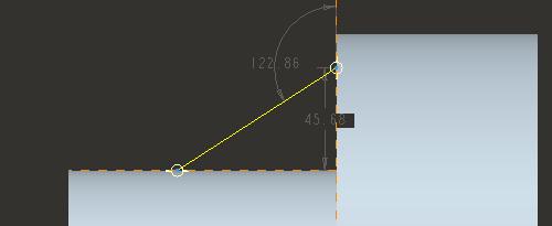

有一对加强筋画不出来,请高手帮忙。

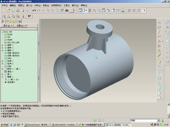

发表于 2009-8-19 17:49:03 | 显示全部楼层 来自: 中国江苏苏州
应该是上个图,以方便交流
发表于 2009-8-19 17:57:59 | 显示全部楼层 来自: 中国江苏苏州
可以的 ZZ.jpg 是用4.0做的

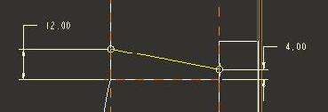

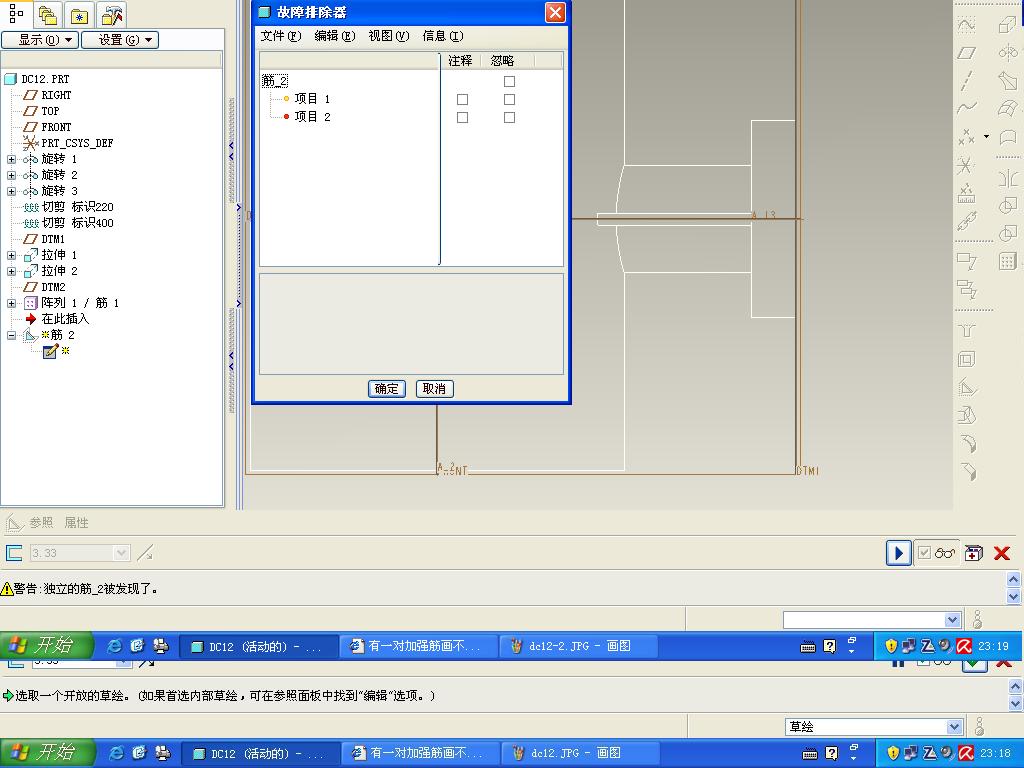

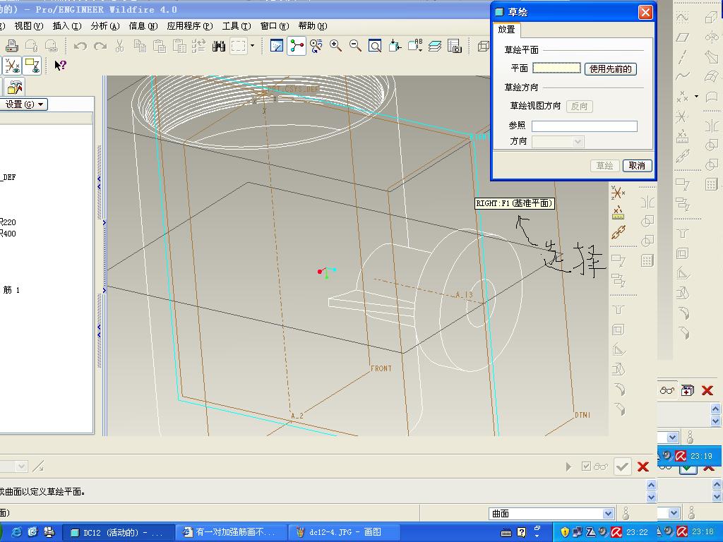

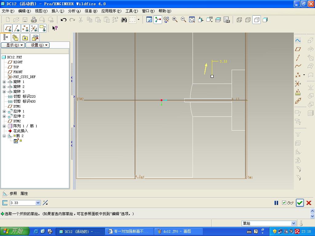

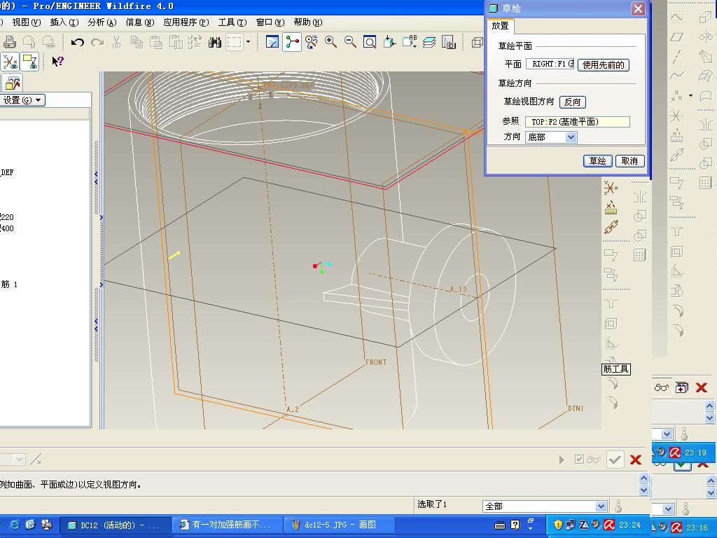

 楼主| 发表于 2009-8-19 23:31:39 | 显示全部楼层 来自: 中国福建福州
我也是用4.0,不知错在那里,请看下图:

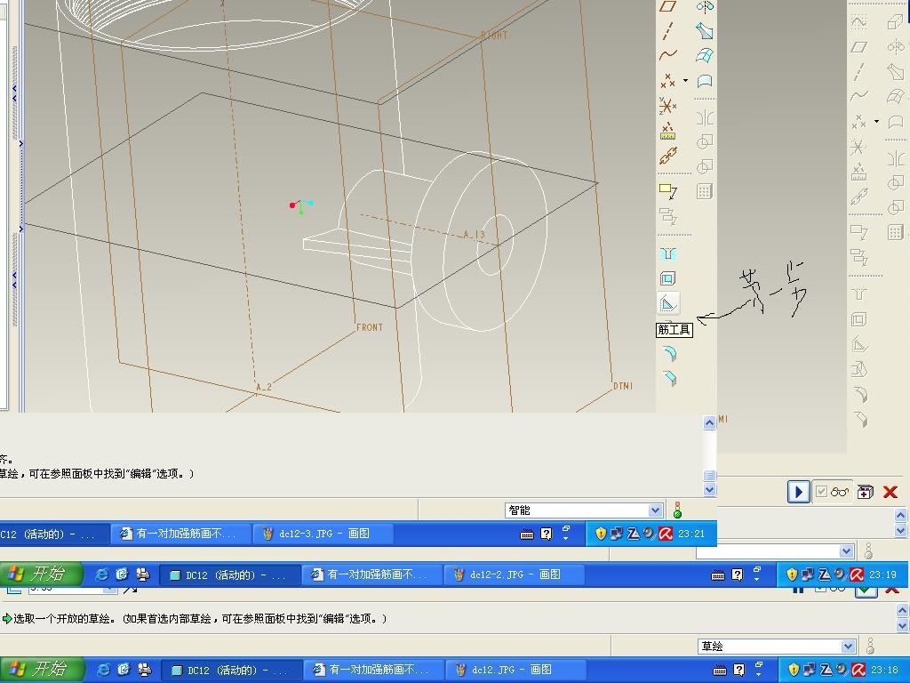

 楼主| 发表于 2009-8-19 23:34:06 | 显示全部楼层 来自: 中国福建福州
请yvhkriu传一个简单流程。

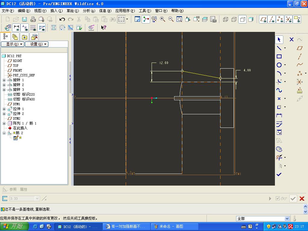

发表于 2009-8-20 08:33:33 | 显示全部楼层 来自: 中国陕西咸阳
不知道是不是这样?你应该是少选择一个基准面,而且筋的拉伸方向不对,再试试" j* D$ H0 g( q. K- u& P& r% z  s
2 `3 v0 v+ F( w" E! f
[ 本帖最后由 gzqin 于 2009-8-20 08:35 编辑 ]
 楼主| 发表于 2009-8-20 12:53:32 | 显示全部楼层 来自: 中国福建福州
楼上画得不错,是这样的,我现在已找到原因,画好了谢谢各位,我用相交实体线得到交点就可以,用点线共约束就不行。
