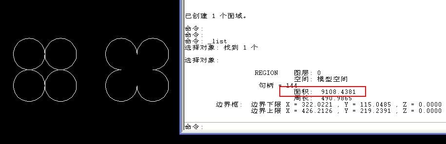

如何求下图四个圆围成的外围的面积和周长,在不破坏原图的情况下。

可以先修剪,然后用pedit或region命令转换成多段线或面域,再用属性或列表(命令LIST)来查询面积。

7 {4 E' I- u* p采用创建面域的方法完整的命令及命令行提示如下:4 O, L/ p/ }& @# C: p1 x9 l' n
1 h8 u* T) m( r2 o
; C3 C; A* z6 O1 X) K% @. R. J命令: _copy 找到 4 个
! G7 _) {, _: f9 I4 d指定基点或位移,或者 [重复(M)]: 指定位移的第二点或 <用第一点作位移>:$ P4 \8 {/ d" ^2 z
命令:
: p( ~! A. P" X/ _" V命令:6 x) B6 H& W3 G: }- e) o
命令: _trim
) t) Z4 y: z3 @3 m当前设置:投影=UCS,边=无
0 e' U- C6 z/ q3 I+ n$ w+ Z选择剪切边...9 o2 T" X' Y$ A' r. S
选择对象:& N/ `$ f2 C9 N; M' M0 i$ K
选择要修剪的对象,或按住 Shift 键选择要延伸的对象,或 [投影(P)/边(E)/放弃(U)]:
& P0 L1 x; X; @9 ~# ?; m选择要修剪的对象,或按住 Shift 键选择要延伸的对象,或 [投影(P)/边(E)/放弃(U)]:
/ u' B! \3 T/ q$ s7 T选择要修剪的对象,或按住 Shift 键选择要延伸的对象,或 [投影(P)/边(E)/放弃(U)]:
% G9 _; {  C/ W+ A$ O选择要修剪的对象,或按住 Shift 键选择要延伸的对象,或 [投影(P)/边(E)/放弃(U)]:
3 k4 H9 c# N+ C选择要修剪的对象,或按住 Shift 键选择要延伸的对象,或 [投影(P)/边(E)/放弃(U)]:3 X! S% N/ j( r
命令:& K$ G; ^6 o, C1 s" q! J/ r2 t; l! V
命令:) x, Y0 m. i7 a1 |) G3 y
命令: _region
6 {" i, X* P8 _% s) J选择对象: 指定对角点: 找到 4 个
2 K# a* \7 G, U% l选择对象:
2 z  d! }; Q5 z+ B已提取 1 个环。
& s6 r6 @, T+ l
' T" k) y8 m' g6 w* F- [: `1 E/ v已创建 1 个面域。
9 {8 o! I& ?) \& u2 |命令:
7 e7 ^  }- w4 w7 v命令:" u" Y$ m6 [8 I% W( n; C1 h
命令: _list
& _: H( O( R7 B' M" K2 i选择对象: 找到 1 个
8 m4 c. ~, u$ M7 v选择对象:1 G! J+ Q' t* _! F& s0 A
                  REGION    图层: 0
9 W, M  \8 v% u                            空间: 模型空间
* {4 L$ k0 E9 m: }) Z8 i                   句柄 = 144
. |7 [) J! R' S                            面积:  9108.4381
6 Z" Z8 Y: }& U8 p8 w  [                            周长:  490.9865
& P9 z/ X, c4 h+ Z' b        边界框:  边界下限 X = 322.0221 , Y = 115.0485 , Z = 0.00005 l2 m. \& D: T% I
                 边界上限 X = 426.2126 , Y = 219.2391 , Z = 0.0000
0 ^1 u5 ~* P" w9 b. }* m: p命令: '_textscr

发表于 2009-8-19 21:19:18 | 显示全部楼层 来自: 中国上海
回复 6# lingxiao100 的帖子
原来的还在啊,破坏的是复制品。% y- N0 T. x5 o. r+ E
2 f& ^0 }' Q9 n8 y: _% y
查询完了,把复制品删了。$ F# u" k7 H+ P3 a9 a6 @

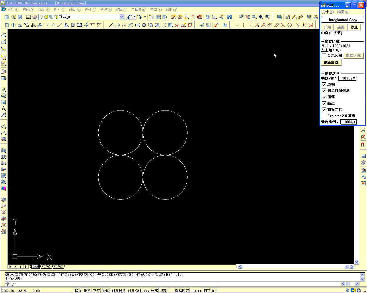

如果用MDT,这项工作就太简单了。只需要轮廓追踪和求面积(或用查询中的列表)就搞定了,根本就不需要对原图作处理。

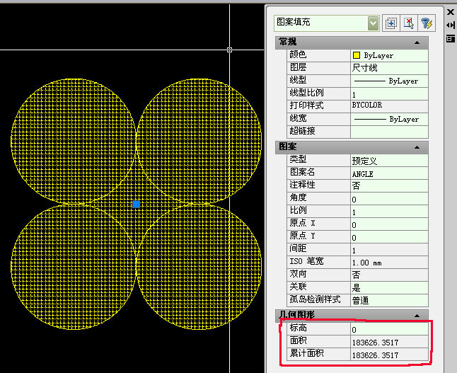

发表于 2009-8-20 10:11:08 | 显示全部楼层 来自: 中国江苏无锡
还有一种方法可以查到此面积:* f2 m- @; M- B
对你想要查面积的部分进行填充操作,然后调出“图案填充”的特性框,在此特性框里可以看到填充的面积。
