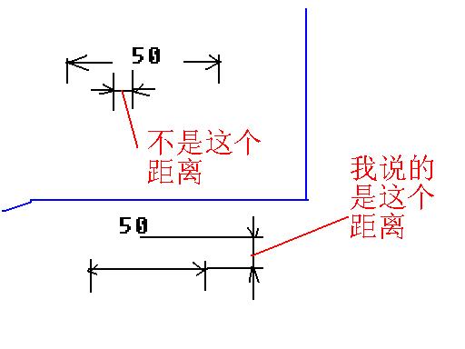

在工程图里 如何修改尺寸文字和尺寸线之间的距离 那位知道 先谢谢了0 T9 P1 p: p4 \+ `- z, [
图片.JPG ' w$ \2 K# [3 @, P& U) ?2 R

dim_text_gap 0.500000

2楼已经告诉你了,修改DTL文件中dim_text_gap 0.500000的值.具体位置:文件--属性--绘图选项

, m/ S( a5 Y, M  d. ]老兄 dim_text_gap 控制文字在尺寸线中间时 文字与尺寸线的间隙正如我发的图片中第一种,不能控制我想要的第二种。

楼主的水平高,实在是看不懂!要不是回帖有1个SWB,我就不回了,下面的你自己看吧!
) Q* y" D( g+ P2 j8 }; X# H+ X$ R2 G7 ?& i$ h; i5 `6 y. T
1、witness_line_delta: 0.125”     尺寸界线超出尺寸线的长度
! X! n0 ^( c% a1 ~. ?/ Y) A2、witness_line_offset: 0.0625”   尺寸界线与标注对象之间的距离
9 w, r  n9 [/ U- h' y3、dim_leader_length: 0.25”        箭头位于尺寸界线外时,箭头指引线的长度
