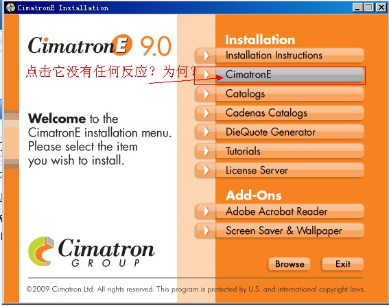

前段时间在论坛上下载了这个文件的安装程序1 f# N& v  x8 M( g: \4 e
但是一个RAR格式的压缩包
0 A2 f: D; l  u而后有用软件将它做成 iso格式,
, L6 e9 c. G1 g. i但这个ISO格式却不尽人意
8 r+ e9 @6 T8 {7 l8 l5 U5 `9 [1 w1 s/ h0 R( j
在安装对话框显示后,点击索要安装的项目却没有任何反应?; m" ~1 H' A3 d: d- `  V% f# p9 |
有高手能否将它做成  点击任何一项,都可以自动安装的那种/ m: y; s6 E4 I9 H; Z' C
& }0 s5 T! A( w: X( ~% l% B# h: R6 l$ x谢谢

 楼主| 发表于 2009-8-19 20:55:07 | 显示全部楼层 来自: 中国河北秦皇岛
我就是用它做的UltraISO9 w5 G, l+ n! f) U  B' C
但还是不行
7 G" N) H* c2 ~: i" G+ L$ }# l点那图框不起作用3 O0 e2 H! B. w9 i
没有反应

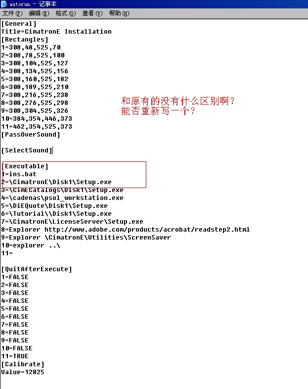

UltraISO修改autorun\autorun.ini
) F  o7 G% n2 d* Q# @  J第二行2=\CimatronE\Disk1\Setup.exe$ G. x3 \7 f; N
[Executable]1 b# ?9 ^+ ?; k4 V
1=ins.bat
) P# M/ Y4 B- c' a* Z, [4 z3 A2=\CimatronE\Disk1\Setup.exe
6 A: O0 k8 H3 }8 G# V3=\CimECatalogs\Disk1\Setup.exe" X, o& \& N5 e) N' N7 S8 P1 j: m: m
4=\cadenas\psol_workstation.exe
5 b' o1 l1 G# b5=\DiEQuote\Disk1\Setup.exe
* F% a5 x, c( j7 g2 o- d- j6=\Tutorial\\Disk1\Setup.exe/ Q7 q: C: x; K: C: v
7=\CimatronE\LicenseServer\Setup.exe' F$ d+ V( t: Y! L* G0 g
8=Explorer http://www.adobe.com/products/acrobat/readstep2.html
3 j. Q3 \; ]  O  M3 o  I6 K% m9=Explorer \CimatronE\Utilities\ScreenSaver
. U' Y0 E1 `" T+ e2 ?2 F2 `1 [' E10=explorer ..\) N" X+ t7 }7 E6 ^0 d. a# e: w
11=

能否说明白点?9 U3 R+ g/ G  K4 L8 u' s- \% W
你的那样改成功了吗?

在硬碟建立下面目錄2 k2 b# c3 ~( o0 X+ i
2=\CimatronE\Disk1\
( M: L) J# J' Z1 f% O3=\CimECatalogs\Disk1\; B. E- ~2 r' k) j2 {. s
4=\cadenas\. T, E$ O! U! E% d; [0 n! ~3 C  {
5=\DiEQuote\Disk1\% K& Q: U! Q; k& L
6=\Tutorial\\Disk1\
0 N5 r, X  p0 c/ j4 ^( S- p" R把cd1- cd5解壓縮到硬碟
2 h+ y" L9 ]% |% X6 Y6 Q% R- W在用UltraISO建立ISO檔
