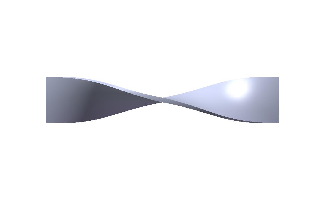

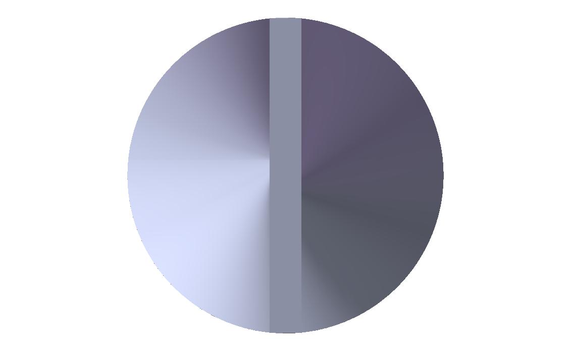

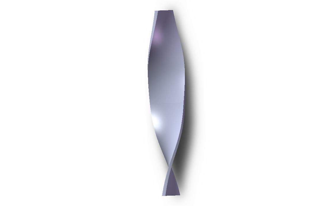

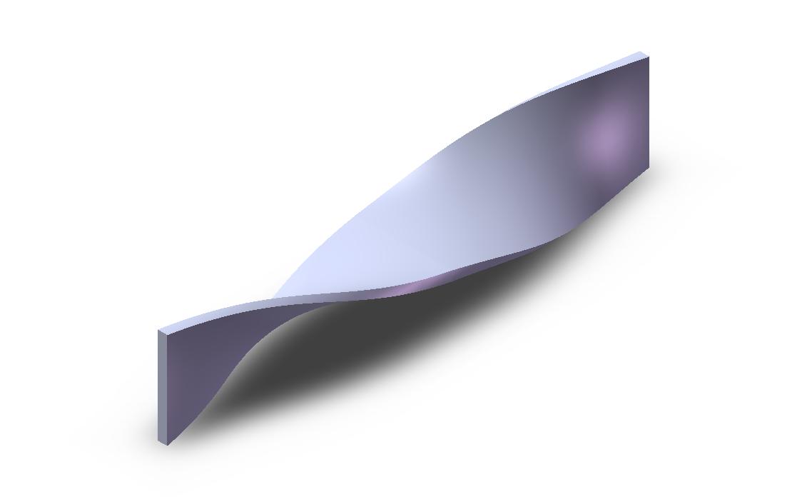

由于对于钣金加工不熟悉,有一个零件的加工需要请教各位师傅,请指教!; W. Y' L, p* R" `3 u/ Z$ L
8 V9 u7 i8 R! F( p1 D" F+ n9 D2 ]材料:1mm*25mm*60mm不锈钢板,轴向扭转180度0 ?& z6 `4 M) d6 h2 e; ^" C
示意图:+ |( v& U3 b1 j$ U3 Y8 `
% l: z5 d* ?/ f3 \3 w7 z; v 02.jpg
发表于 2009-8-20 11:21:56 | 显示全部楼层 来自: 中国辽宁丹东
 楼主| 发表于 2009-8-20 11:58:43 | 显示全部楼层 来自: 中国河北邢台
原帖由 CENBAOYI 于 2009-8-20 11:21 发表 http://www.3dportal.cn/discuz/images/common/back.gif. Y; X' f8 J3 P1 X0 n" ?7 D
如果数量不大,可以手工操作,即在工件两端留卡头,一端紧固在钳口上,另一端紧固在铰杠上,旋转铰杠180°成型后,去除两端卡头。
7 M- S" C* G5 H7 r5 D  C' o
谢谢您的技术支持。
4 {- Y* N% h$ ?我们试验过,不能够成功。: F" ~& B0 p0 b# O
问题是:
; x/ W, w: c$ j: s! u2 G1、扭转型面不流畅; E8 d9 ?/ F0 m" t# K, O0 B$ Y% ?% [
2、出现撕裂8 j6 G1 @5 D; o
我们使用圆钢沿直径线切割缝槽,并用顶丝紧固片的两端,将圆钢锁定在工具台上,沿轴向旋转的。2 u' c" ~% }' ^3 A" e
, S6 L- w/ \& c
请问还有什么解决办法,请继续指教。
发表于 2009-8-20 13:29:44 | 显示全部楼层 来自: 中国上海
首先要确定的是  你用的是什么牌号的不锈钢9 O$ p. [8 t3 h7 k6 r5 U9 R; }
不同牌号的不锈钢加工的方法是不同的2 F+ p% z" w& ~# f/ R2 B' J) y* q+ r
请查看附件 或许对你有用

发表于 2009-8-20 13:43:03 | 显示全部楼层 来自: 中国山东青岛
市场上少见的不锈钢材质或者机械无法成型,用精密铸造可以做到。

发表于 2009-8-20 14:13:16 | 显示全部楼层 来自: 中国河北石家庄
能否做一胎具,然后在胎具上扭转成型.(可以加温后扭转)

发表于 2009-8-20 17:24:59 | 显示全部楼层 来自: 中国广东佛山
可用条料在机床上先扭花,再定长切断。
