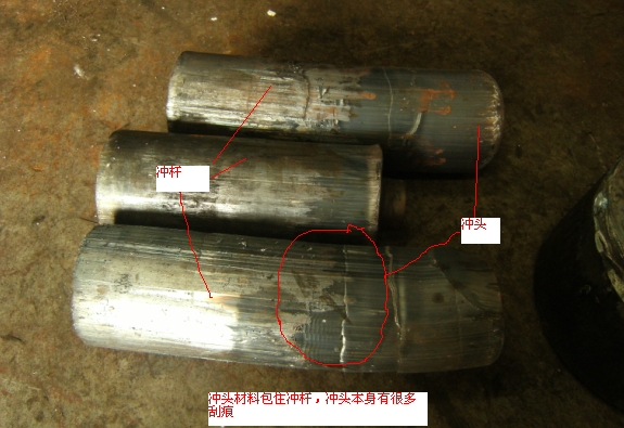

各位,大家好,本人刚进入锻造行业,在工作过程中遇到点问题,请各位帮忙一起分析一下:
$ T  v  I0 }% f# U   工序:自由锻,冲孔,锻压温度在950-1150度之间,冲头材料40crnimo,问题如下图所示:' e  l8 I' Y/ [3 {6 w; i
( j+ ]$ t3 f4 Q9 M# ?问题:1,为什么会出现这种现象?
- h% r& W' U- q, K( k           2,可以通过那些方式改善!

最下边那个是不是变形了
 楼主| 发表于 2009-8-20 09:42:28 | 显示全部楼层 来自: 中国江苏苏州
不是变形,是冲头材料包住了冲竿

冲头这种现象比较多,原因可以从以下几个方面考虑:# l! j! h) {! \( l- U, [0 D
1、冲头的形状,可以做成工作部位稍大,插头的杆部让开。3 p6 r: f1 m* Z8 H' N+ p
2、冲头材料考虑红硬性更好的3cr2w8等,热处理硬度也可以稍高一些
$ K& C3 V& ^5 O' X7 }  O! r: o3、冲头的工作方式,不要让其在锻件中的时间过长。6 o( r3 H/ u: z+ @. ]
4、冲头的刃口要经常光修

1,为什么会出现这种现象?
9 Q; y: H9 N/ D* Z4 k4 B主要是冲头材料的热硬性不足:
6 u. Z4 {  E2 g1 T) V, _2 z1)冲头材料40crnimo(40CrNiMo)在高温下的强度不够,冲头出现弯曲或镦粗。, J: g4 ?) i- ~6 }8 l: D
2)冲头材料40crnimo在高温下的硬度不够,长时间使用后表面出现磨损擦伤。. N" n, r% e$ S3 J! w- q
2,可以通过那些方式改善!
5 d* v6 P& T3 z7 ]: j* V1)更换冲头材料,40CrNiMo不是锻模用钢,建议使用3Cr2W8V等。. k/ i( r! m5 q' A8 |& [
2)表面可采用一些化学热处理(如软氮化,氮硫共渗等)减少冲头与锻件的摩擦系数。: Z! S& r( s4 c! \/ S
3)改善工件的表面质量和冲头的结构(如楼上所述)。

应该主要是刮伤,这种现象在挤压铸造中也较常见,解决办法是提高硬度,表面渗氮处理。
