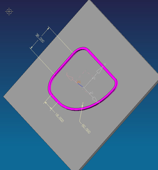

在NX6里设计钣金件,用“实体冲压”的“冲模”工具,怎么做?试了很久,找不到方法,哪位做个简单步骤,谢谢。

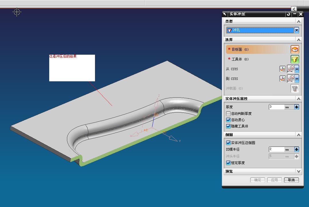

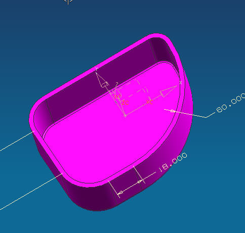

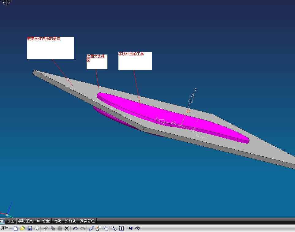

通俗地说,就是在板面上用类似于冲压的方式做一个成型形状出来,这个形状满足用“工具体”做冲头(凹模),以起始面为基准在其外(内)包覆一层料厚。这个工具体必须事先做好。
beyond2009 + 3 应助
 楼主| 发表于 2009-8-20 10:12:28 | 显示全部楼层 来自: 中国北京
感谢楼上的解答。4 A" z1 a8 S/ c$ ]- Q* p: j4 w+ F

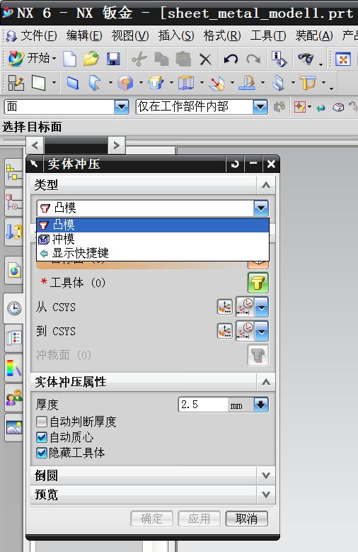

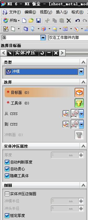

“实体冲压”-“类型”-选择里有2个模式。
3 C5 T$ L3 T2 ^" {" \* G5 Y 你做的示例好象是第1个模式吧。这个模式我是会的,我想问的是第2个模式。
7 p) |* `, ?, N2 z1 _/ f; H* o% y2 ~! \2 q很奇怪,你的工具条中文名与我这版本的不一样。2 [. X/ n3 x! q3 n; a/ w3 D  D
(对照我发的图可以看到)你用的是正版吗?
& b' s) f& a! t 你那里叫“冲孔”,对应的我这里叫“凸模”。
2 m' {+ M- b  ^; }  N1 \下拉条第2个类型,我这叫“冲模”。
, L1 J/ [+ j) q  H; X% Z我想问的是,怎么用冲模实现。0 ~3 ]1 K% z, ?
( F/ u% c$ b/ v$ N3 w% R( w最好能做个简单示例,大致说下步骤。我做了好久,始终报错而不能成型。
+ B* Z# D+ H! K( u+ s) d( b多谢!

和凸模的用法基本一样,操作上没什么区别,只是形成的凸模是外覆料厚,“凹模”要做一个腔,料厚向腔内加厚。

 楼主| 发表于 2009-8-20 20:52:13 | 显示全部楼层 来自: 中国北京
谢谢WHC44 的耐心解答。& A+ D" G3 s2 G, C, b% E
* @4 s  F) H% F0 i
问题解决了,从6.0.2.8升级到6.0.3.6后冲模工具恢复正常,可以成型,并且菜单也跟楼上的中文名一致。/ f0 E6 q% _  `& q
0 h- G& ]7 R" H4 Z7 _8 \值得一提的是:使用了& _, m$ Q! b) C+ t5 N( N
http://www.3dportal.cn/discuz/vi ... &extra=page%3D2  R  _& M$ Z  l0 [1 V5 }8 j
这个帖子里提供的Crack,很成功。
/ f8 H) x$ m4 I; \3 w这个Crack文件是4.55M的,而下载的6.0.3.6Update安装包里的MAGNiTUDE文件包只有3.11M。
1 T1 [7 ^5 \( I0 o( t5 l9 L% y9 l4 Z: U0 r' H  _
感谢麻集。
