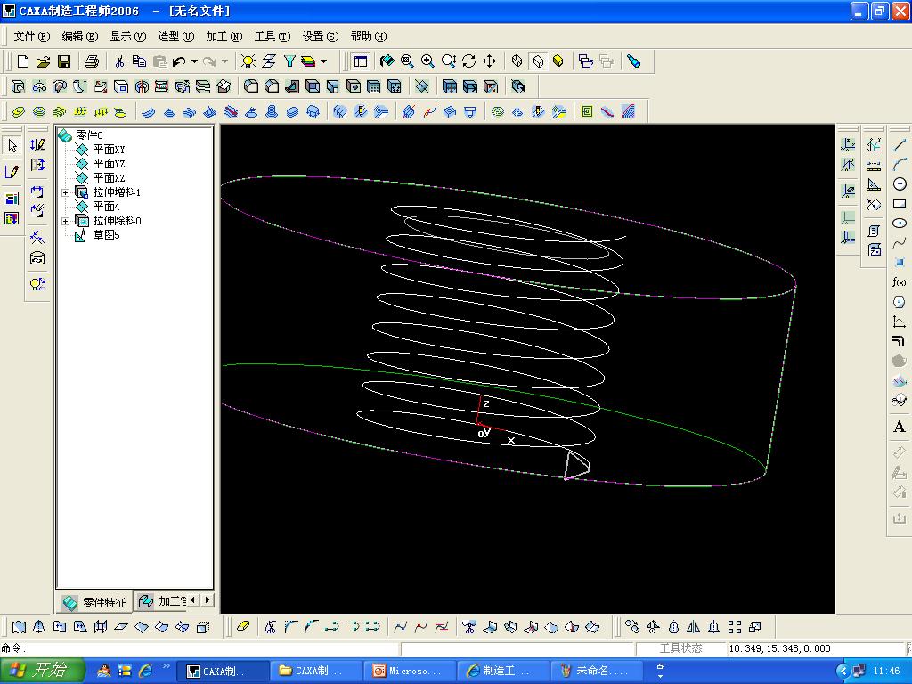

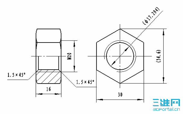

我在做内螺纹时用导动除料时要把等边三角形变小才可以生成实体,不变小则特征生成失败?请问为什么会这样?附加我画的图:

自交或是在导动后可能生成两个不相连的实体部分都会报错。
