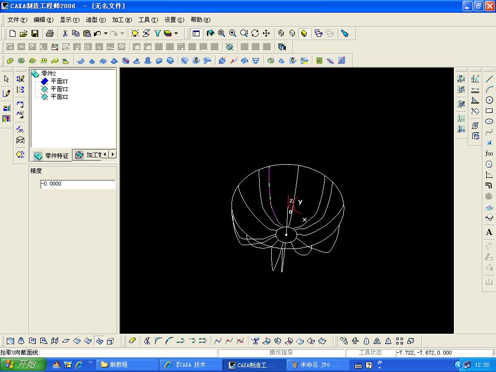

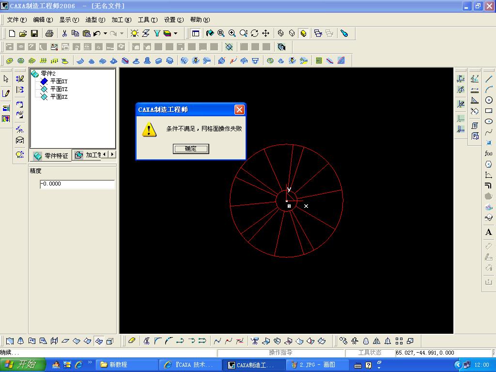

为什么用网格面做可乐瓶底时提示条件不足?

两点,一精度不合适。二空间线有开口。教你个简单的方法,先画出一个角,做出曲面再阵列,这样就能避免出错。当然你要是乐意去找开口也不是不行。
