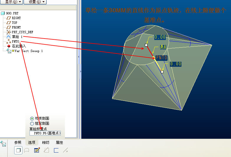

发表于 2009-8-20 02:03:58 | 显示全部楼层 来自: 中国广东广州
方法很多,来个简单的吧!
900.prt.rar
49.85 KB, 阅读权限: 5, 下载次数: 47
wz_111 + 5 感谢付出

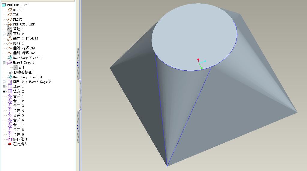

发表于 2009-8-20 07:49:06 | 显示全部楼层 来自: 中国浙江宁波
我来帮你做个通俗好理解的 :lol:
1.prt.rar
86.33 KB, 下载次数: 19
wz_111 + 5 感谢付出

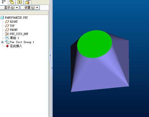

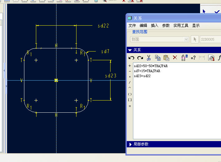

发表于 2009-8-20 22:18:44 | 显示全部楼层 来自: 中国广东广州
从回收站把PART捡回来拍了几张图,你看看吧。
