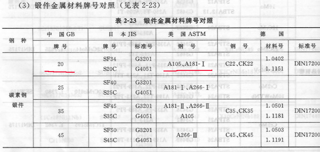

最近接到一个单子,客户要求法兰材质为 ASTM A105
! ]) ~7 x1 E* X1 h请问国内有与之相对应的材质代号吗

相当于国内的20锻件。8 r0 b/ ?# a2 G, g$ m# u5 r6 ]+ x

20#钢锻件,非常普通的材质啊

客户要求用A105,不能用20号钢替代,除非客户同意。

A105对应20号钢,可以征求客户意见,可不可以更改

A105与中国的20#两种材质基本上相同,表示方法不一样。

可以替代,没有问题

业主既然指定了用A105,那就不能用20#代用了,否则没法打ASME的钢印。

理论上的指标差不多,像含碳量,强度等,但像材料的弹性等指标20#远不如A105,能不能代要看具体使用场合。

现在新版的20#钢已经可以替代A105的材料。
