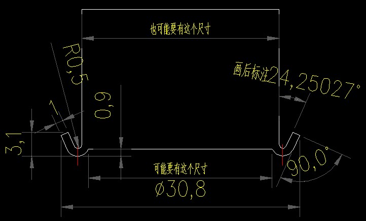

我希望大家能帮我解决这个图纸问题。怎么把按规定尺寸画出来。比较急呀。

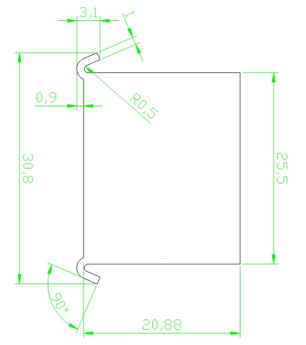

好像还是缺少些条件
& I6 R6 {: _- @. r 练习2-布局1.jpg 7 O5 [" X, a/ Y
# I" b% o) S, j  Z4 f  Y$ \11楼得全

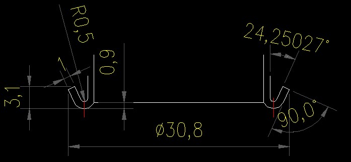

发表于 2009-8-20 11:33:40 | 显示全部楼层 来自: 中国广东中山
弄了一个,,,瞅瞅吧!

还差一个尺寸吧  你主要是作左上角的部分 30.8对这图没有意义

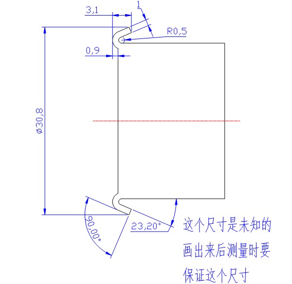

 楼主| 发表于 2009-8-20 13:39:55 | 显示全部楼层 来自: 中国广东深圳
回复 7# pcyong 的帖子
角度23.20,是一个未知的条件呀,所以开始是画不出那个角度的,只能最后到测量时能保证达到这个尺寸角度 :) ,希望大哥再指点一下。

康康兄台,根据你给出的已知条件能画出来了呀!至于里面那个20.88x25.5矩形我也不知道对不对,我看着好像是原来矩形的两陪吧!

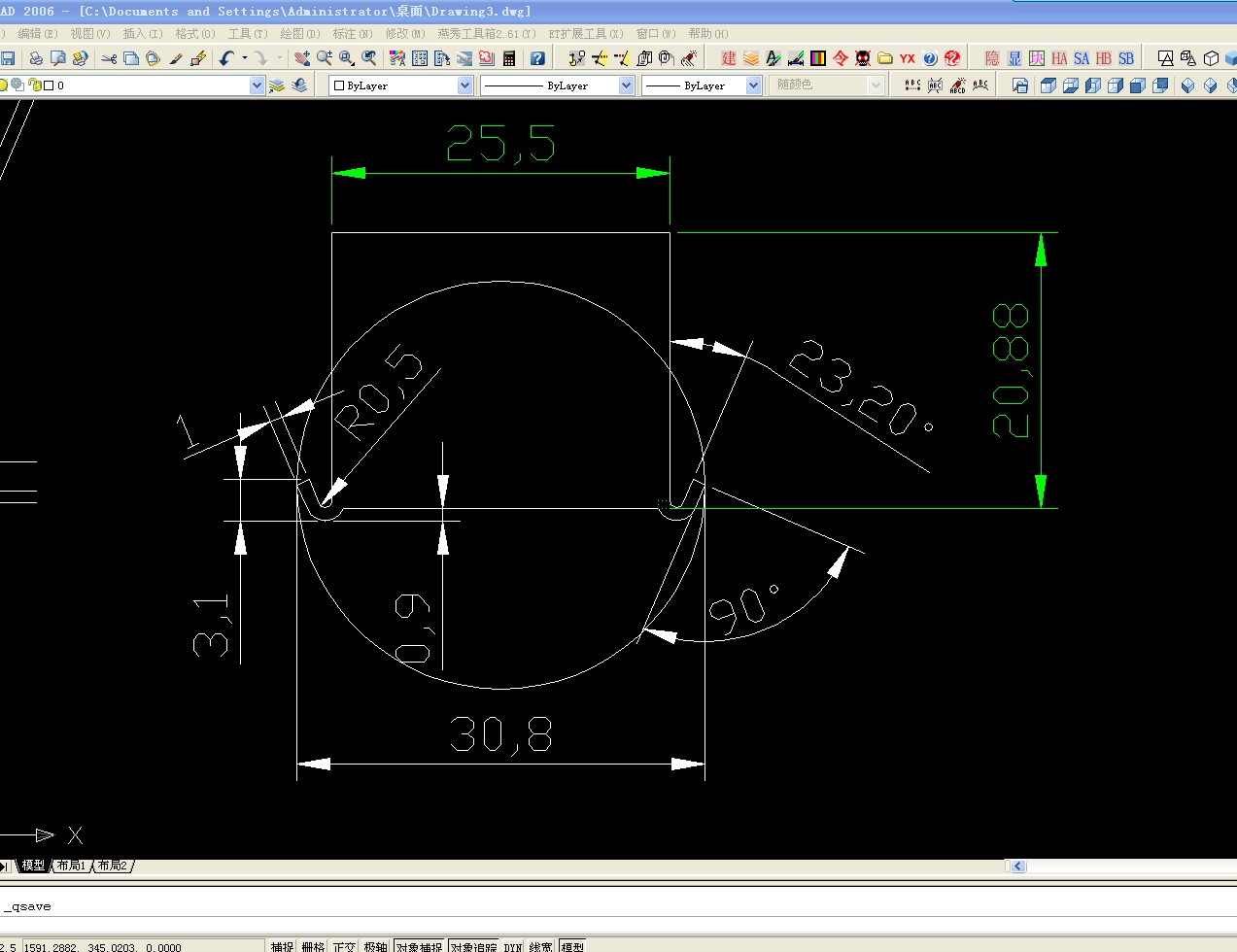

发表于 2009-8-20 14:55:43 | 显示全部楼层 来自: 中国北京
你敢说我的图纸有问题吗?
你的图有问题,缺少尺寸。

 楼主| 发表于 2009-8-20 14:57:16 | 显示全部楼层 来自: 中国广东深圳
三维总工,首先我得谢谢你这么热情的为我们解答问题,小生也得学习学习你助人精神,至于我这个问题是这样子的。那个角度尺寸是没有的,所以只有其它条件,我还是希望你能再帮我看看,俗话说“帮忙帮到底”。无论结果如何,小生定当感激不尽。看看PDF,里面有所有的条件。我刚刚传上去的。本来想直接传图片,可是我也不知道为什么我这里上传不了图片。所以麻烦你下下看看。

 楼主| 发表于 2009-8-20 15:03:34 | 显示全部楼层 来自: 中国广东深圳
回复 10# machangqin 的帖子
就那几个条件可以了,我自己有一种无限接近的方法可以画出来,但不够快捷也还存在误差,所以我想寻求大家的帮助找到一个更快捷的没有误差的绘图方法。
发表于 2009-8-20 15:18:10 | 显示全部楼层 来自: 中国北京
你11#传的pdf文件和你一楼的不一呀?
4 v8 D: y5 R$ m' f8 o* L3 Y/ X4 K还有你的11#的pdf文件的图怎么和“早睡早起”画的图一样,不知你想干嘛?0 x' p9 |  N' O2 f9 X
你想不通过那个角度画好这个图。按一楼画就是俺10#画的结果。' f7 k+ M% @/ s& W& O

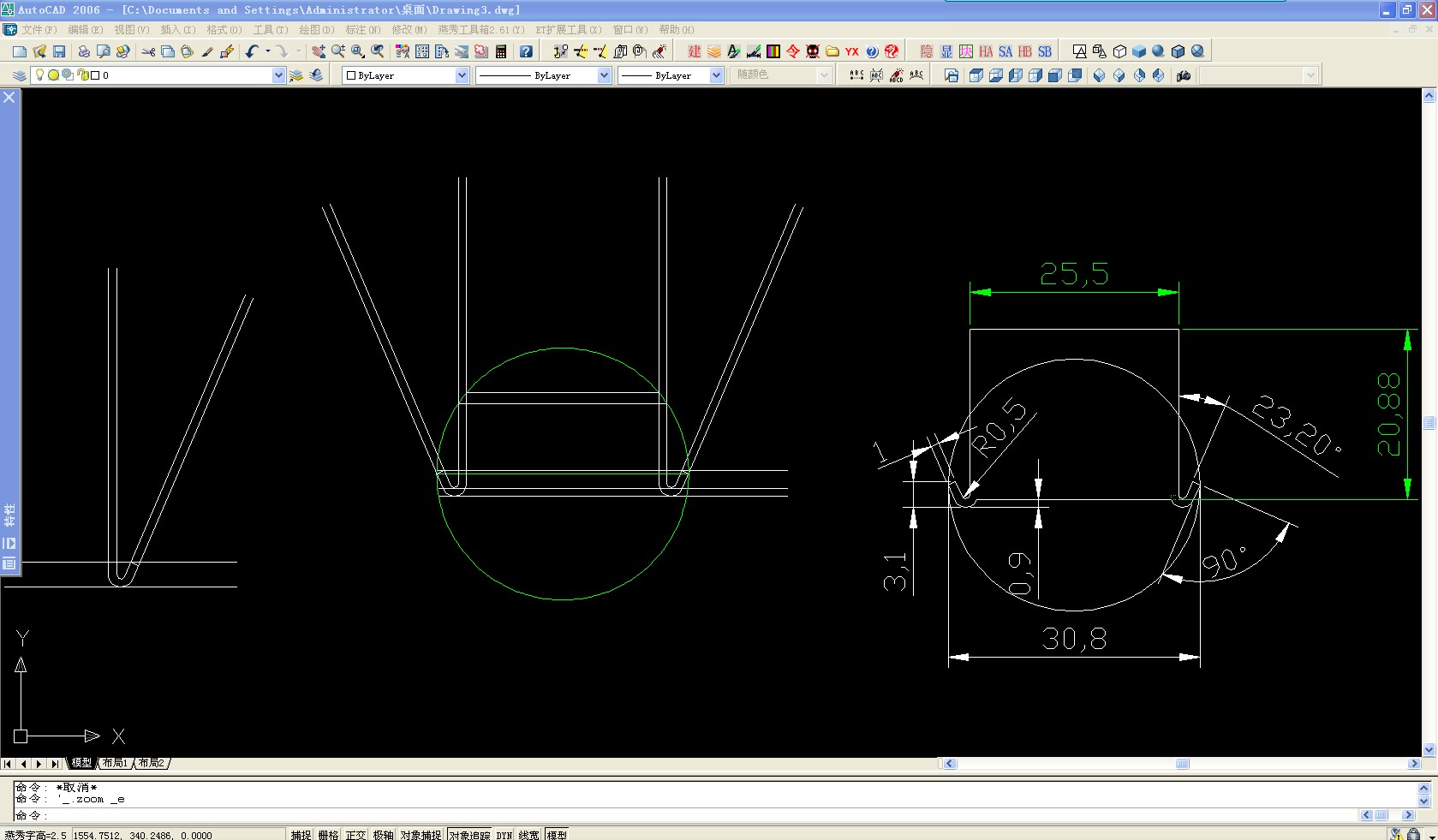

谢谢您的解答,我想应该能找到更好的方法吧,没有那个角度条件是可以画出来的,我已经画过。不过这个方法太笨了,要一步一步的无限接近,所以画起来就花时间。在此我还是要谢谢大家的帮助。希望大家能给予我们更多的支持。
发表于 2009-8-20 16:53:14 | 显示全部楼层 来自: 中国北京
你是想在缺少角度尺寸的情况下,画接近这个角度。方法不笨,想法有点.... / @: y' F% g: e+ r. W2 T2 Z6 i

我现在用的就是逼近法,呵呵,还是谢谢各位的帮助了。又让我学到了这么知识。
发表于 2009-8-21 10:33:35 | 显示全部楼层 来自: 中国四川德阳
这个问题在二维里确实是个难题,但是利用三维软件的草图(可通过约束定义相互关系)来解决就太简单了,解决问题所用的工具是非常重要的。
