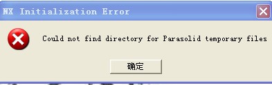

153A2CDB-673C-42DA-9A95-F8570F659266.jpg 我的计算机第一次安装的UG很好,可是我卸载掉了。之后怎么装都不行了,都试过好多次了安装都很顺利,可就是打不开。启动时老是显示下面的内容(在附件里)。。。。。情那位高手指点一下!谢了!

这是因为你用中文用户名登录了操作系统,改用英文用户名登录。5 E/ {* R) B0 s4 _8 O1 I$ b( y! ^4 @
如果你用中文用户名登录,可以用下面方法解决:
2 L+ [. Q5 H* {* s修改系统变量:UGII_TMP_DIR=C:\TEMP8 K/ C7 o. N% e! R" {1 w
或者,修改ugii_env.dat文件。在ugii_env.dat文件中找到“UGII_TMP_DIR=${TMP}”,把这一句改为“UGII_TMP_DIR=C:\TEMP”。

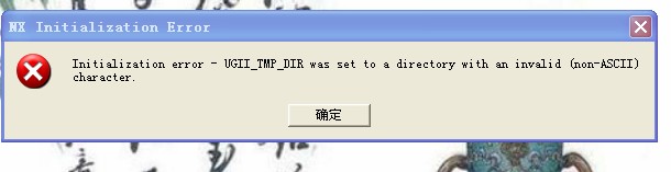

 楼主| 发表于 2009-8-20 14:29:47 | 显示全部楼层 来自: 中国浙江宁波
还是无法启动
我按你的方法试了   还是无法启动  又出现了新的问题
发表于 2009-8-21 05:08:39 | 显示全部楼层 来自: 中国山西朔州
你应先在建立一个文件夹C:\TEMP
