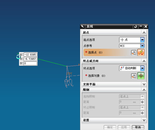

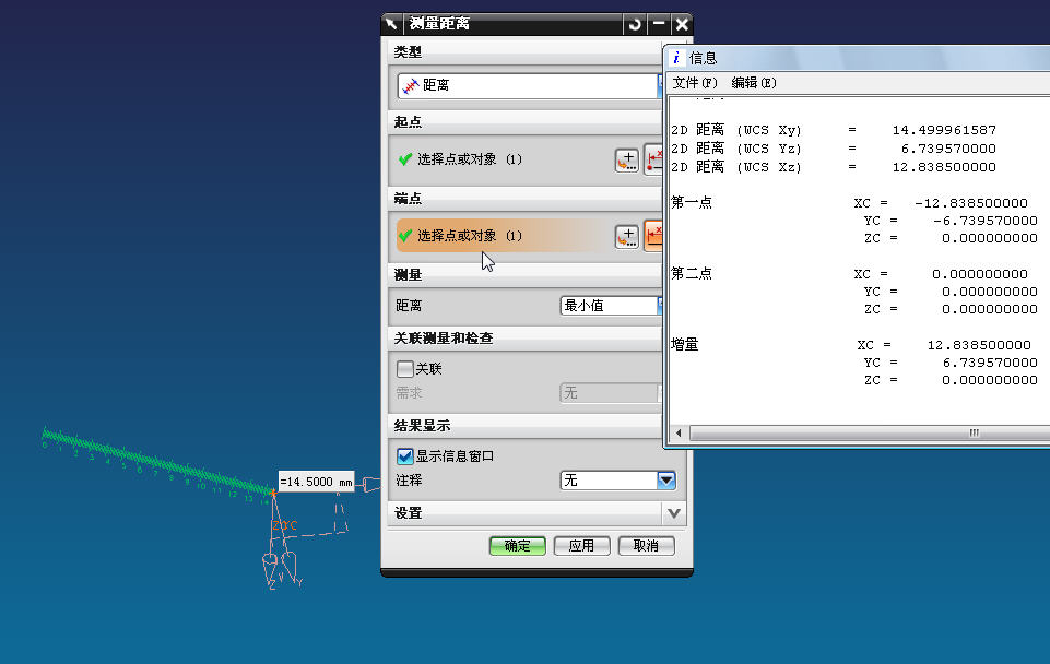

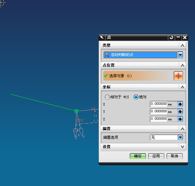

有N多种方法,下面介绍三种,1、可以用分析中的测量工具,勾选测量结果,报告中会显示测量点的坐标;2、划线选点随鼠标的会出现点坐标;3、直接做点,当选定该点确定,输入框中就是该点坐标值。楼下继续补充
