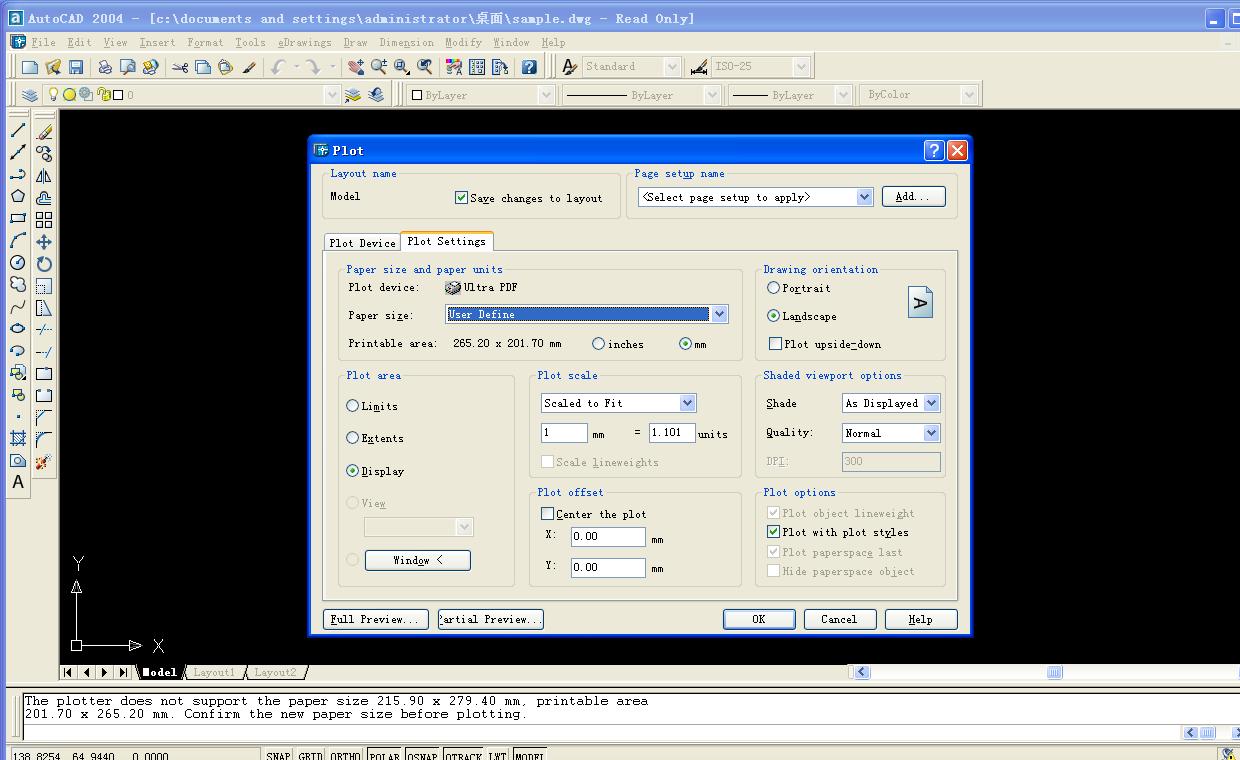

发表于 2009-9-13 15:07:22 | 显示全部楼层 来自: 马来西亚
Plot area 设为 Display
