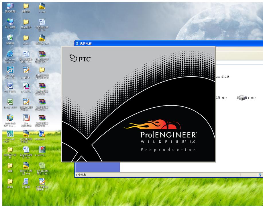

问题是这样的 突然停电后 又来电 我打开破衣就不行了 桌面运行到哪个图标就退回去 。不知道怎么搞
* K: }, i/ c: V5 k5 u关键我没装过破衣。现在老板又要图大家帮我下 ;)  如图
 楼主| 发表于 2009-8-20 15:37:02 | 显示全部楼层 来自: 中国浙江宁波
我重起了好几回机子了 $ ]+ p% l5 j0 A1 p2 i8 J
还是老毛病  运行到如图那图标自己就退回去
发表于 2009-8-20 15:39:36 | 显示全部楼层 来自: 加拿大
"图标就退回去"是什么意思?没装过不要紧,照着说明装就是了,不是很麻烦!

我也遇到过 我解决的方法是先运行安装目录的图标 行的话 再发送到桌面快捷方式 再试试

回复 1# wod861210 的帖子
听楼主的意思是你的机子上已经安装了PROE,我看你还是超级安装一下,运行BIN文件夹中的PTCSETUP批处理文件,重新配置一下系统,很快的,两三分钟就好了,先试试
发表于 2009-8-20 20:22:57 | 显示全部楼层 来自: 中国浙江温州
打开bin文件夹里的PTCSETUP文件夹,重新配置系统就可以了

发表于 2009-8-20 23:18:13 | 显示全部楼层 来自: 中国广东深圳
原帖由 a9917 于 2009-8-20 20:00 发表 http://www.3dportal.cn/discuz/images/common/back.gif
- m) M3 Q, t* _/ d% f: i听楼主的意思是你的机子上已经安装了PROE,我看你还是超级安装一下,运行BIN文件夹中的PTCSETUP批处理文件,重新配置一下系统,很快的,两三分钟就好了,先试试
; J# O8 j+ n1 a  w  Q# B1 i! ~! |
; m) c) h( Q  @* C& H, C9 a2 q3 g
. z) k% z* ?% R# X5 F# e' }: b是啊,双击ptcsetup.bat就行了
