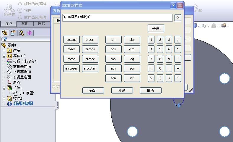

我在做法兰的系列化零件时,发现不同的法兰上的开孔个数不一样,不知道怎么把法兰孔的个数和变量链接起来!这样在阵列孔的时候就可以用参数驱动。

阵列数本身就是阵列特征的一个参数,具有确定的参数名,当然可以直接参与方程式运算。

我也知道是一个参数啊!但是不知道怎么引用啊!
发表于 2009-8-21 15:03:37 | 显示全部楼层 来自: 中国上海

& K$ A0 P; X0 y( k9 `我也知道是一个参数啊!但是不知道怎么引用啊!
+ z) d: A+ }" t7 _6 ?% Q
8 b* |( s8 X) h" N2 Z5 g/ f看下图6 R* G: c, _' ~. v& _  {

知道了,谢谢啊!

新手想问下这个D1从哪能查看,比如就这个图上有很多尺寸,要不是D1从哪能看到?
